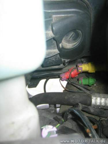

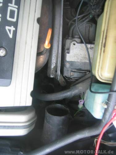

Ich kann einen kleinen Stecker finden ( Bild 2 ) :
Grünes Kabel mit grauem Schrumpfschlauch, läuft zum Komp. ( Massedurchgang )
Dann die 3 Stecker auf Bild 2 ( rot / gelb / grün ), hinter Lampe auf dem Holm
Alle sind belegt , nur der Grüne nicht, er sieht aus wie der auf Deinem Bild , nur ich meine der war schon immer unbelegt, am Komp. selber kann ich keinen grünen Stecker finden.
Gruß Henning
