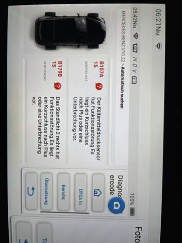

kling alles verdächtig nach Druckschalter/Drucksensor...
https://www.motor-talk.de/.../...-mal-und-bleibt-aus-t5009274.html?...
Hi hatte das gleiche Problem,
habe den Druckschalter (71,00 Euro) getauscht und die Klima lief wieder.

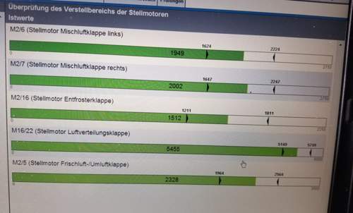

Die W203 Klima ist zu der 2 Zonen Standardklima im W204 anders aufgebaut. Also nicht vergleichbar.
Im W204 mit der 2 Zonenklima sind es übrigens 5 Stellmotore.
Siehe Star-Diagnose Foto.
Wie du in dem eingestellten Foto sehen kannst, ist für links und rechts jeweils eine Mischluftklapppe verbaut. War die Fehlermeldung wirklich von einer dieser Mischluftklappen?
Wenn du uns mehr zu der Star-Diagnose Fehlermeldung also der defekten Klappe oder den Motornamen schreibst, kann man dir hier vielleicht weiter helfen.

Mein Diagnosegerät hatte folgende Meldung angezeigt. Entsprechend habe ich den Druckschalter ausgetauscht.
Ich habe das gleiche Problem mit der Klima im MoPf, allerdings funktioniert sie zwischendurch immer mal wieder ein paar Minuten um dann mitten im Betrieb wieder auszugehen. Hab’s noch nicht auslesen lassen, vermute aber mal einen langsam sterbenden Drucksensor
Einfach mal prüfen lassen, die könnte auch zu wenig Druck hsben, evtl grad an der Grenze.

Ich wollte nicht den Typ des Verbrennermotores wissen, sondern die Nummer des defekten Stellklappenmotores z.B. M2/6 oder M2/7...oder .. oder.. Wie du in meinem eingestellten Bild sehen kannst, gibt es mindestens zwei verschiedene "Mischklappen".

Sorry ich habe dich missverstanden. Ich habe bei MB einen kurztest machen lassen. Dafür haben die Xentry verwendet. Habe bei der Klimaanlage den Fehlercode: 913652 (Die Vermessungsfahrt der Stellmotor für Luftklappen hat Funtionsstörung ). Habe gefragt, welche es genau ist. MB meinte, dazu müssten sie eine Diagnoseverfahren, in dem Sie die Stellmotoren jeweils einmal entkoppeln und dann den Fehlercode beobachten. Aufgrund dessen haben die mir gesagt, dass die Reparatur kostenspielig ist.

Wenn du in deiner Nähe einen Codierer findest, wird er dir diese "Vermessungs- Kalibrierungsfahrt" zur Fehlerfeststellung sicherlich günstiger durchführen.
