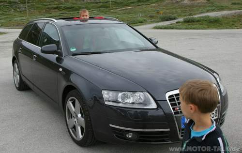

Was redet ihr von einem nicht zu öffnenten Solarschiebedach? Meiner ist 09/2006 und da sieht es so aus siehe Bild. Ich finde es schade, dass es das Solarschiebedach im neuen A6 nicht mehr gibt. Das ist für mich ein Grund weniger den neuen A6 zu kaufen, weil mir das Solarschiebedach mit der Standlüftung sehr gefallen hat. Geöffnet habe ich ich das Solarschiebedach sehr selten, weil ich ja kein Kabrio haben will.
Danke für den Beitrag und das schöne Bild dazu; also doch, wie ich vermutete - so hatte ich es mir vorgestellt, als ich letzten Herbst eine Probekonfiguration für einen neuen A6 machte. 🙂
