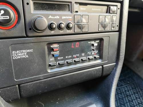

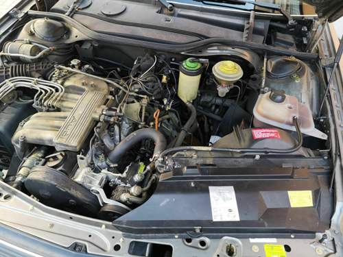

folgendes Problem!
Wenn die Zündung eingeschaltet ist und ich die Klimaanlage einschalte, springt vorne am Kühler der Lüfter an, jedoch der Lüfter im Inneren läuft nicht.
Schalte ich die Klimaanlage aus, geht der Lüfter aus.
Wenn der Motor warm gefahren ist und ich das Fahrzeug ausschalte und nach ca 5 Minuten wieder einschalte läuft aufeinmal auch der Lüfter im Innenraum.
Es wurde vor ca. 2 Jahren die Klimaanlage überholt und der Kompressor gewechselt. Seither wurde das Fahrzeug kaum gefahren.
Ich denke mal, dass da was verkehrt angeschlossen wurde.
Habt ihr irgendwelche Ideen?
Danke im Voraus

wenn die Klima an ist läuft der kompressor und der Lüfter im Motorraum aber nicht der innenraum Lüfter, auch wenn ich die Anlage auf heizen stelle läuft er nicht.
Nur wenn der Wagen richtig warm gefahren ist und der Lüfter vom Kühler zuschalten muß springt der Lüfter im Innenraum an.
Die Anlage kühlt dann auch gut.

Es ist ne klimatronic

So, jetzt bin ich wieder gefahren, Fahrzeug war nicht warm, Klimaanlage bzw. Lüfter lief einwandfrei, hab gefroren wie ein Schneider. Funktionen überprüft mit TEMP eco usw, alles gut.
Wagen 10 Minuten abgestellt, wieder nix, Lüfter lief wieder nicht??!?? Halbe Stunde gefahren, ein und aus geschaltet keine Reaktion beim Lüfter.
Ich bin Ratlos
möglicherweise hast du irgendwo einen wackelkontakt in der lüftermotorsteuerung.
Danke mga1, Muss jetzt mal schauen wo welche Kabel hingehen, ob irgendwo ein Kabelbruch ist oder vielleicht auch ein Relais nen Schuß hat, also suchen, testen und raten??
Sollte noch jemand ne Idee oder ein Ahnung haben, bin für jede Anregung und Hilfe dankbar 🙁
Moin
Es gibt einen elektronischen Vorwiderstand zum Lüfter. Dieser ist aus Temperaturgründen selbst auch im Luftkanal eingebaut(der vorwiderstand wird von der Verlustleistung heiß und wird vom Luftstrom mitgekühlt). Der wirds sein..
Begründung: fährst du los herrschen im innenraum keine extremen Temperaturen, der innenraumlüfter soll nur mit der hälfte oder noch weniger seiner Leistung laufen. Der Vorwiderstand wird gebraucht, ist dieser kaputt läuft gaaarnichts.
Stellst du die Karre ab und es wird knalle heiß im Innenraum und machst dann wieder an soll auch der Innenlüfter volle Pulle laufen. 12 Volt gehen direkt auf den Lüfter, vorwiderstand wird nicht gebraucht. Lüfter läuft trotz defektem Vorwiderstand.
Meist geht der Vorwiderstand nicht einfach so kaputt. Die Ursache ist meist ein schwergängiger Innenraumlüfter, der nimmt dann zuviel Strom auf und lässt den Vorwiderstand durchbrennen. Der Innenraumlüfger muss sich ganz leicht drehen
Also: checke Innenraumlüfter und Vorwiderstand. Kommst dran wenn s Handschuhfach ausbaust
