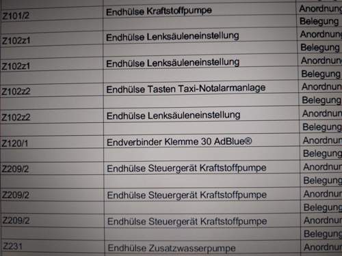

Fehlercode P064515 wird angezeigt.

- womit wurde der Fehlercode ausgelesen
- welcher Text gehört zum angegebenen Fehlercode

- welcher Text gehört zum angegebenen Fehlercode: ist in dem Bild beigefügt

In dem Bild ist err vollständige Text und es war kein weiterer Fehler aktiv.
Der Text ist vom Tester abfotografiert.

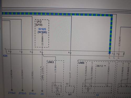

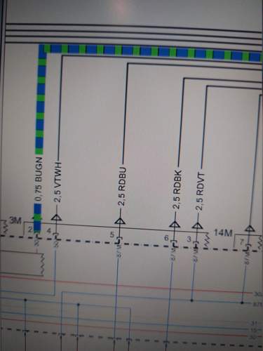

Hat jemand den Schalplan, dass ich die Leitung und das Steuergerät prüfen kann?

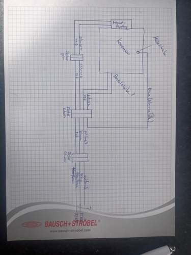

Gemäß Code B09 hat es einen Kältemittelverdichter mit Magnetkupplung.

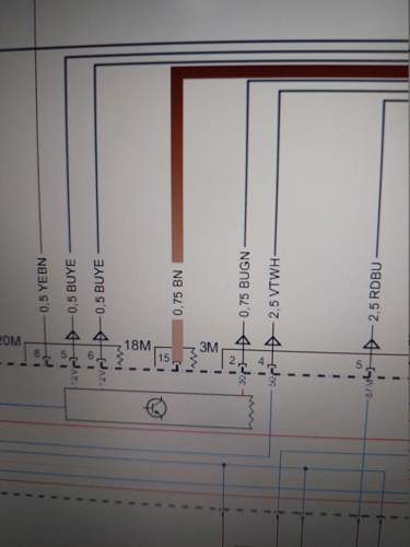

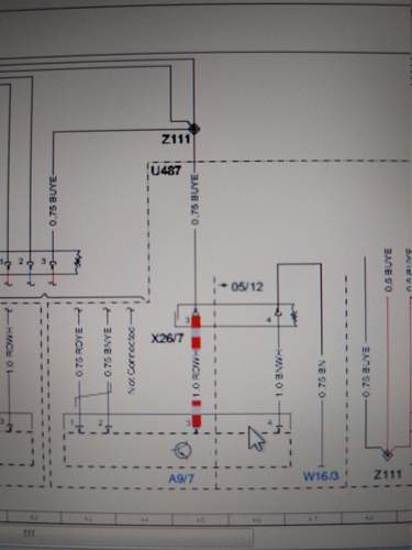

Gemäß Schaltplan Klima Blatt 1 bekommt der Kältemittelverdichter über eine mehrpolige Steckverbindung X26 des Innenraum- und Motorleitungssatzes an Pin 1 braun direkte Masse (Klemme 31) und Dauerplus, (Klemme 30) blau/grün an Pin 2.
Beides kommt vom SAM Front.
Diese Beschaltung erklärt mir bisher nicht, wie die Kupplung angesteuert wird, deshalb hab ich zunächst weiter gesucht.....
Das Funktionsschema Ansteuerung Klima zeigt, dass der Kompressorlauf vom Klimasteuergerät über CAN B angefordert wird, die Anforderung setzt das SAM Front entsprechend um. Daher gibt es keine direkte Verbindung zwischen Klimasteuergerät und Verdichter, die Fehlermeldung muss vom SAM Front ausgelöst sein.
Ein Kompressor mit Magnetkupplung (A9/7) hat sowohl ein Regelventil (A9/7y1) als auch die Kupplung A9/7y2) und wird direkt vom SAM Front angesteuert.
Die Suche nach der entsprechenden Verbindung hab ich nach Durchsicht etlicher Blätter auch zum SAM Front erstmal aufgegeben, wäre interessant, wie viele elektrische Kontakte die Verbindung zum Kältemittelkompressor hat.

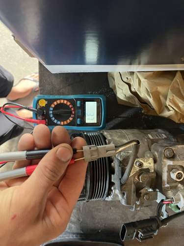

Hallo Pendlerrad,

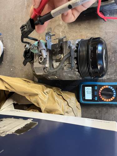

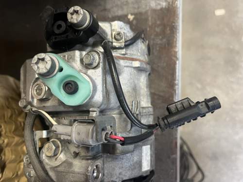

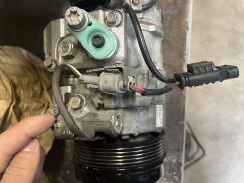

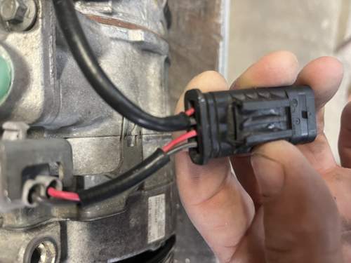

Vom der Kupplung kommt ein Kabel (grauer Stecker). dieser Stecker ist mit einem Schwarzem Stecker vernunden, der auch direkt im Klimakompressor angeschlossen ist. In diesen Stecker kommt ein weiterer Stecker mit 4 Pins, der eine zusätzliche Erdung hat (siehe Bild, zeig ich mit dem Finger drauf).
Vom Auto selbst kommt ein Kabel, dessen Stecker auch 4 Pins hat.
Hab gestern mal mit meinem Schwager noch versuch zu messen ob da was bei dem Kabel, das vom Auto kommt, ankommt wenn man die Klima anschaltet.
Dies hat von 0-14V alles mögliche angezeigt und hat auch stark geschwankt.
Danke.
Nur so am Rande:
Wenn du dort den Stecker an dem Kompressor oder auch bei jedem anderen überwachten Bauteil absteckst wird meistens die Spannung abgeschaltet.
Genauso geschieht das bei einer Fehlererkennung. Wenn muss sofort nach einem "Neustart" also unter Umständen nach einer "Busruhe" die entsprechende Elektrik neu gestartet werden und dann auch sofort gemessen werden.
Dein Kompressor hat wie es aussieht nicht nur eine Magnetkupplung sondern auch noch eine verstellbare Taumelscheibe verbaut.
Ziehe den Stecker an dem Kompressor ab und lasse von deinem Schwager die beiden Anschlüsse direkt zum Kompressor Ohmmäßig durchmessen.
Die beiden Werte stellst du dann hier ein.

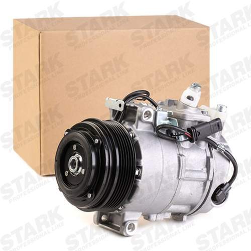

Moin,
die Bilder sind offensichtlich am ausgebauten Kompressor aufgenommen.
Das ist ein Typ mit Regelventil und zusätzlich elektrischer Kupplung, erkennbar an den Kabeln, die unter die Riemenscheibe gehen.
Mit Modelljahr 2014 und Code B09 muss der Kompressor Teilenummer A0008302700 entsprechen, tut der das auch?
Ich habe auch Bilder zu Angeboten gesehen, wo eine Seite der Kupplung sichtbar auf Masse Gehäuse liegt.
Wenn am Stecker das Regelventil dann auch mit einer Seite auf Masse gelegt wird ist der Kompressor mit zwei Adern zum SAM steuerbar, Masse über Motorgehäuse. (ist aber bisher nur eine Vermutung, Kabelplan hierzu habe ich nicht gefunden)

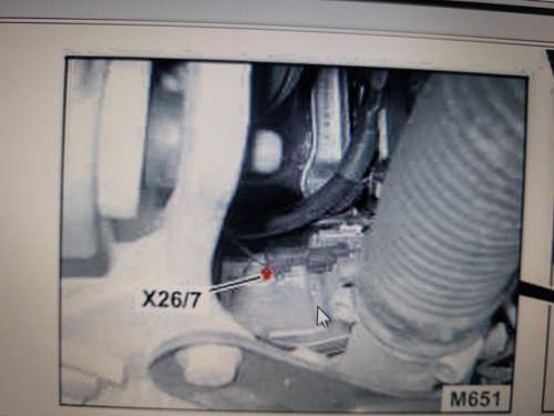

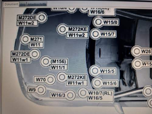

Die Verbindung zum Fahrzeug läuft über den Stecker X26, Motorraum rechts, der liegt beim OM651 vor dem Gehäuse des MSG und sollte vermutlich / mindestens 10 Pins haben.
Ich finde im Schaltplan für die Klima, das SAM Front und im Belegungsplan für X26 immer nur zwei Adern, die vom Sam Front zum Kompressor gehen. (Vielleicht sind meine Unterlagen nicht vollständig oder ich hab den richtigen Verweis nicht gefunden)
Steuergeräte machen häufig beim Einschalten der Zündung einen Selbsttest. Wenn das SAM eine fehlende Verbindung zur Kupplung feststellt ist der Fehler "aktuel" und die Klima wird mit hoher Wahrscheinlichkeit nicht funktionieren, vom SAM zum Kompressor kommt dann vielleicht eine regelmäßige Prüfung durch kurzes Anlegen von 12V, kein Stromfluss, Fehler bleibt gespeichert.
Wenn gemessen wird sollten gern zu den Messwerten auch die Pins und Farben angegeben werden.
Spannungsmessung sollte zu einem geprüften Massepunkt erfolgen.

Kompressor mit Regelventil und Kupplung
