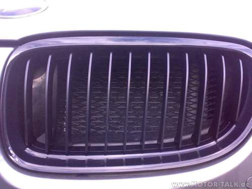

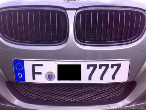

Original geschrieben von Blue346L
Der Kühler und der Kondensator der Klimaanlage brauchen Fahrtwind, um eben gekühlt zu werden. Zum Schutz hätte man jetzt zwei Optionen:
- Ein engmaschiges Gitter vor dem Kühler zu verwenden
- Die direkte Anströmung des Kühlers durch eine indirekte zu ersetzen.
Beide Lösungen würden den Luftstrom durch den Kühler empfindlich reduzieren. Um dies auszugleichen müsste der Lüfter deutlich mehr eingeschaltet werden, evtl. wäre auch ein größer dimensionierter Lüfter notwendig.
Da beides den Spritverbrauch heben würde, denke ich nicht, dass die Chancen dafür gut stehen.
Sorry ich scheiss zu mehr Verbrauch oder etwas weniger Kühlleistung und hab was dagegen getan und zwar das
20102010199
Nicht schlecht Sniper!!😉
Matze
Danke mich hat es angekotzt das die diese lamellen rausgelassen haben beim Diesel der Kumpel hat sie im e90 318i und ich im 318d nicht Kotz😠
20102010200
