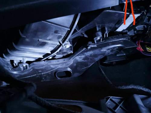

Guten Tag,
wie kann ich meine Klimaanlage selbst desinfizieren Bmw E70 Bj 2009. Wo muss ich ran?
Was benötige ich zum desinfizieren?
Gruß.

Nur wo genau sitzt der Klima Verdampfer?
Gruß Christoph
Für eine richtige Desinfektion gibts die Anleitung im Newtis. Einfach über google suchen. Es muss die vordere Verkleidung im Fußraum weg, dann einen Stellmotor demontieren und durch das Loch mit dem Desinfektionsmittel den Wärmetauscher besprühen. Dann eine Weile einwirken lassen und danach gut Lüften.

Hast Du denn den Filter unterm Armaturenbrett ,auf der Beifahrerseite gefunden und herausbekommen?
Im Beifahrerfussraum ,Du Sitz auf dem Beifahrersitz,linke Hand unter der Wurzelholzleiste ,die mit Teppichbbespannte Seitenwange muß raus .
Ganz hinten ist eine Schraube zur Befestigung , allerdings sieht man die nur wenn die ganz untere Verkleidung unterm Handschuhfach ab ist.
Das mit dem Stellmotor der da evtl.ist wie es Tessin schreibt und der Weg muss ,kann auch sein ...dahinter sitzt der Verdampfer...eine 2cm große Öffnung .
BMW hat dafür eine Lanze mit Stopfen die dann in die Öffnung kommt.

Ach ja der Luftkanal auf deinem Foto muss auch weg,stimmt..noch nicht ganz wach ,sorry...

Hab mich noch mal darangewagt.
Der Tip mit dem Newtis hat mir auch noch sehr geholfen. Der Klima Verdampfer ist auf der Fahrerseite. Naja am falschen Platz gesucht. Alles Tip Top nun. Ich danke euch vielmals.
