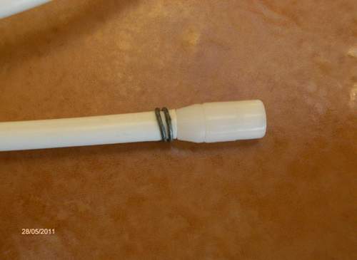

Hallo Andreas,
ja sieht wohl nach einem Parallelleben aus.
Ich bin jetzt mit der Düse in Richtung Verdampfer gegangen und zwar habe ich neben dem Lüfter den Messfühler entfernt und das klappte ganz gut.
Ich habe allerdings die Düse mit nem Draht gesichert und in da innere vom Schlauch ein Draht gesteckt damit ich Ihn in die richtige Richtung biegen kann.
Ich bin jetzt gespannt wie lange das hält.
Gruß Andreas

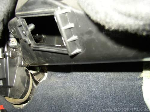

Hallo an Alle,
nachdem ich letzte Woche am A4 die Klima desinfiziert habe, war heute mein A6 dran.
Gegenüber dem A4 ist die Sache, wie hier schon dankenswerter weise mehrfach geschildert, nicht so leicht zugänglich.
Ich habe mich für den Zugang über die Gebläseregler Öffnung entschieden:
1.) Die Öffnung ist groß genug, um mit dem Sprühschlauch genug Bewegungsfreiraum zum Verteilen auf dem Verdampfer zu haben.
2.) Der Schaum wird auf der Verdampfervorderseite aufgebracht, d.h. der Gebläseluftstrom drückt den Schaum durch die Verdampferlamellen durch und benetzt dadurch die kompl. Oberfläche!
Anbei noch ein paar Bilder.
lg
Franz
1-Handschuhfach raus
2-Reinigungsschaum einspruehen
3-Luftkanal
