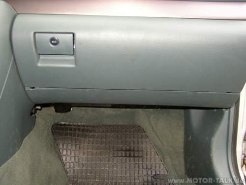

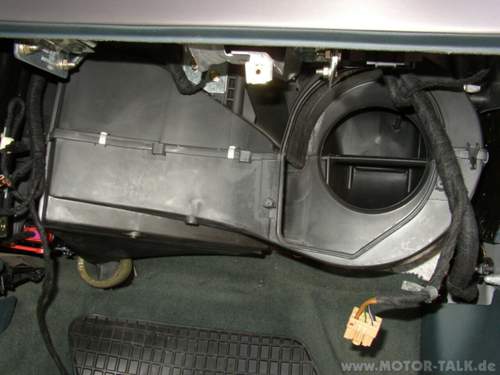

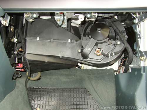

für alle Gestankgeplagten eine bebilderte Kurzanleitung für die Klimareinigung:
* Handschufach ausbauen
* Lüftermotor ausbauen (3 Schrauben)
* Reinigungsmitte reinsprühen
* von Hand verteilen und mit Pressluft durchblasen
* mit Wasser nachspülen (Blumenspritze, Gartenspritze)
(* ev. ein 2. Reinigungsdurchgang)
* Trockenwischen, Trockenblasen
FERTIG!

Tollte Anleitung. Eine Frage dazu: kann man, wenn man es macht wie oben beschrieben, den Kondenswasserablauf einsehen?
Hab das Problem, daß ich vermute, daß mein Verdampfer undicht ist. Ich hab neongelbe flüssige Flecken in der Mitte unter dem Auto. Lt. Recherche sei es Klimaöl mit Einfärbung. Ich konnte bisher nicht finden, wo es her kommt.
Daher bin ich am überlegen, den Verdampfer wie hier beschrieben frei zu legen um nachzusehen, ob diese gelbe Flüssigkeit auch Richtung Kondenswasserablauf läuft.
Wenn es sich nämhlich heraus stellt, daß der Verdampfer undicht ist, würde ich wohl alles so belassen und die Klimaanlage still legen. Ein Austausch in einer Werkstatt ist unbezahlbar und ich selbst will mir diesen Monsteraufwand wohl eher nicht antun.
Toll wäre, wenn jemand auf den Bildern die stelle des Kondensataublaufs markieren könnte.
Danke und Gruß, Niko
