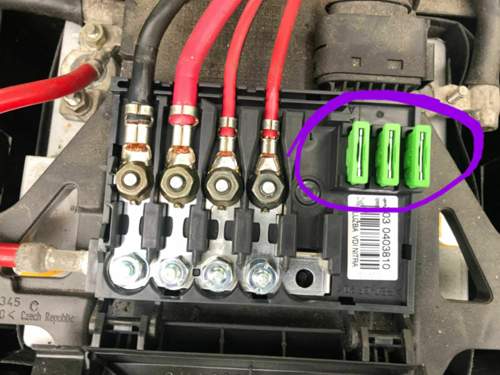

Sicherung für Lüfter ist auf der Batterie.
Und wenn nur der kleine Lüfter läuft, wird vermutlich der Vorwiderstand beim großen Lüfter defekt sein.

Hab nachgeschaut und der läuft wirklich

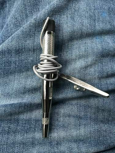

Lügenstift ? ( meinst du das vom Bild ? )
Ich hab die Vermutung, dass der kaputt ist 🙁 ... werde mir mal einen neuen kaufen

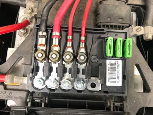

Der leuchtet bei keiner Sicherung auf ?!
Ich hab die Grünen mal untereinander kurz vertauscht und der Lüfter springt immer noch nicht an
Und ich hab keine Ahnung, was ein Vorwiederstand ist( hab schon bei Google nachgeschaut )
@KoyeDersim schrieb am 2. September 2018 um 19:06:57 Uhr:
Das Teil heißt Spannungsprüfer oder auch Prüflampe und ist für einfache Messungen vollkommen ausreichend. Halte ihn halt einmal über die Batterie, dann siehst du ja, ob er funktioniert.
