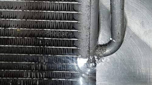

Mein F07 aus 2010 hat nun auch einen defekten Klimakondensator,
habe ihn heute ausgebaut und einer Druckprüfung unterzogen.
Am Bild sieht man genau wo die Luftbläschen aufsteigen,dort wo das eine kleine Rohr ins grohe Rohr reingeht, verdammt schlechte Herstellung.
Ärgerlich ist nur das der Freundliche Woche mit seinem Klimaanlagentestgerät keine Undichtheit bei der Unterdruckprüfung feststellen konnte. Das zum Thema Fachwerkstätte!

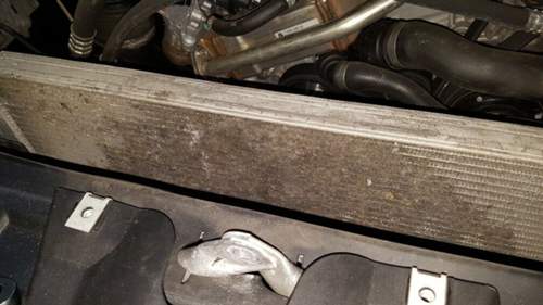

Verwundert war ich auch über den strak verschmutzten fast zugewachsenen Kühler, das kann auf lange Zeit auch nicht gut gehen, siehe Foto, habe ihn nun gereinigt.

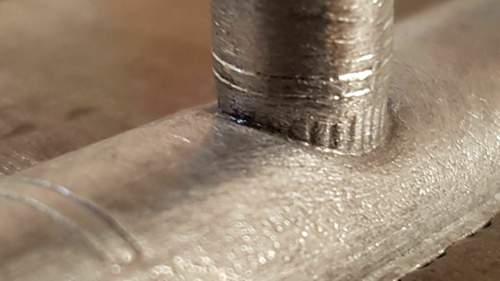

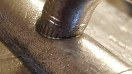

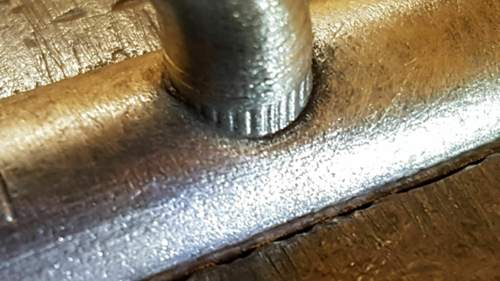

stimmt es muss gelötet sein, schwer auf ein Bild zu bringen, anbei ein paar Versuche.
denke man könnte KK nachlöten lassen, aber im Nachbau bekommt man das Teil um die 100,-- da lohnt es sich nicht und schlechter als die OEM können die auch nicht sein.
