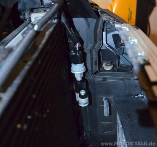

Na Klasse, wir haben über 30Grad im Schatten und meine Klimaanlage stellt ihre Arbeit ein 🙁.
Mir ist schon vor einer Woche ein zischen hinter dem Kühlergrill aufgefallen was nicht nicht vom Nachlauf des Kühlers kam. Ich hab dann gleich mal ein Foto von dem Teil gemacht, was das Zischen verursachte. Ist das evtl. der Drucksensor für die Klima. Ich meine das kleine senkrechte Teil in der Mitte des Bildes, wo der Stecker drauf sitzt.

Hallo SERC 10,
ganz genau, das ist der Druck- und Temperaturgeber für das Kältemittel.

Hat einer eine Ahnung was der Tausch des Geber's kostet beim 🙂. Ich geh mal davon aus, dass dies mein Problem ist. Kulanz werde ich wohl kaum erhalten bei einem 5 1/2 Jahre altem Auto mit 40.000km Laufleistung, oder?

Geber wechseln mit allem was dazu gehört bei Bosch-Car- Service 160€.
Der Preis ist bei meinem 🙂 ähnlich.

vor ca. 3 Wochen habe ich an meinem Auto ein Klimaanlagenservice durchführen lassen. Auto (2,0 TSFI /180 PS) ist derzeit 4 Jahre alt. Tatsächlich hat rund 120 g Kühlmittel gefehlt.
Gestern auf der Fahrt nach Hause ca. 18 KM Fahrtstrecke (Außentemperatur 35°C) hatte ich erstmalig das Gefühl, dass die Klimaanlage irgendwie Schwierigkeiten hat den Innenraum abzukühlen.
Nach ca. 20 min Fahrt und Einstellung der Analge auf 24 °C stellte ich sogar fest, dass sich der Klimakompressor auf einmal automatisch ausschaltete. Ich ihn wieder eingeschaltet und kurze zeit später schaltete er sich erneut wieder aus. Heute Morgen funktionierte alles wieder einwandfrei.
Hat jemand eine Ahnung was die Ursache für die automatische Abschaltung des Kompressors sein könnte.

Ursache geklärt; Fehlerspeicher ausgelesen:
Druck-/Temperaturfühler von Klimaanlage defekt.
--> Fühler und Einbau ca. 120€

Ich muß meinen heute auch noch wechseln lassen 🙁, aber leider berappe ich ca. 160€.
