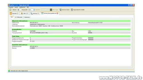

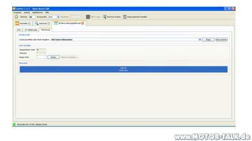

Aslo, ich habe das CarPort System. Mir dem kann man auch Messwertblöcke auslesen. Habe ich auch schon gemacht.
Allerdings kann ich bei Stg 08 Klima keine Messwertblöcke auslesen. Ich habe anstelle des Reiters "Messwertblöcke" nur den Reiter "Anpassung" und da kann ich nur verschieden Kanäle auswählen, bei denen aber im Prinzip nichts drinsteht.
Anbei zwei Screenshots.
Kann mir jemand weiterhelfen?
Screenshot-obd2-klima-info
schau dir mal kältemitteldruck sowie Temperaturen an
Kann ich nicht. Ich bekomme hier keine Informationen. Bei einem Kanal mal 0.0°C, bei einem anderen 2.0°C, was ja unrealistisch ist. Sonst keine Informationen über irgendwelche Werte.
Vielleicht fahre ich doch mal zum Freundlichen. Oder jemand im Rhein-Main-Gebiet, der mir sowas auslesen kann?
Mit dem CarPort müsste es aber doch gehen. Verstehe ich nicht....

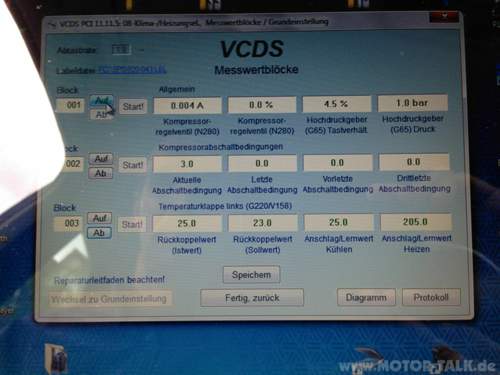

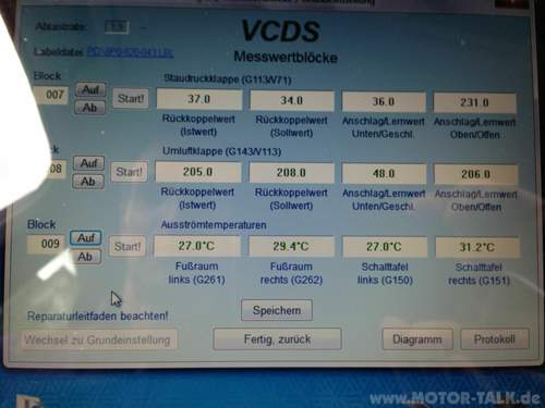

Anbei Bilder der Messwertblöcke.

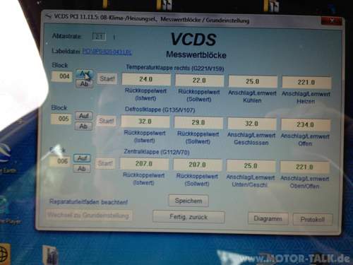

Keine Lüftungsklappe sondern:
01809 - Stellmotor für Temperaturklappe links (V158)
003 - Mechanischer Fehler - Sporadisch
01272 - Stellmotor für Zentralklappe (V70)
Der Druck von 1 bar kommt mir aber auch sehr wenig vor.
Sorry, muss den Thread nochmal hochholen.
Kann jemand was dazu sagen? Zuwenig Druck oder Drucksensor?
Was ist mit den eingetragenen Fehlern?
Wie gesagt sieht der Klimakondensator ziemlich mitgenommen aus.
die stellmotoren haben nichts mit der klima zu tun- kühlen muss sie auch mit den Fehlern
1BAr ist zu wenig- normalbetrieb ist ca. 10-12Bar !

Habe heute Klimamittel getauscht. Waren noch 390g drin und somit auch Druck, obwohl der Sensor bei den Messwertblöcken 1bar angezeigt hatte. Anlage ist also demnach dicht. Das fehlende ist wahrschienlich über die Jahre rausdiffundiert.
Also, 550g nachgefüllt und Drucktest bestanden. Auto angemacht..nach ca. 5 Sek. geht wieder die ECON Taste an. Aaaaarghhh. Fehlerspeicher ausgelesen. NIX!.
Mal vom DruckSensor das Kabel abgezogen. Unterbrechung/Kurzschluss nach Masse.
Gelöscht und draufgesteckt - kein Fehler.
WTF!
Kann es sein, dass der Sensor so defekt ist und 1bar meldet, obwohl 10bar anliegen? Druck ist auf jeden Fall drauf. Wieso ist dann im Fehlerspeicher kein Eintrag?
Ja das kann sein, bei xbast1x war auch der Sensor kaputt, nach dem er ihn getauscht hat ging seine Klima wieder ohne Probleme. Bei ihm hatte Sensor auch nur noch 1bar gemessen.
Mal eben den Sensor tauschen ist halt nicht, da das System gerade neu befüllt worden ist.
Deshalb würde ich vorher gerne checken. ob es der Sensor auch wirklich ist und gerne den Stecker mit einem Widerstamd überbrücken.
Hat da jemand einen Wert für mich?
am 7. Juli 2013 um 19:07
Sollte keine Probleme geben, da unter dem Sensor ein Ventil ist und den Kreislauf geschlossen hält auch wenn der Sensor ausgebaut ist.
OK, dann werde ich den mal wechseln. Ist aber schon komisch, dass der nicht im Fehlerspeicher eingetragen wird.
