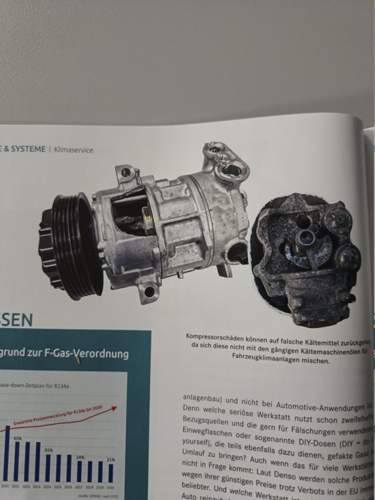

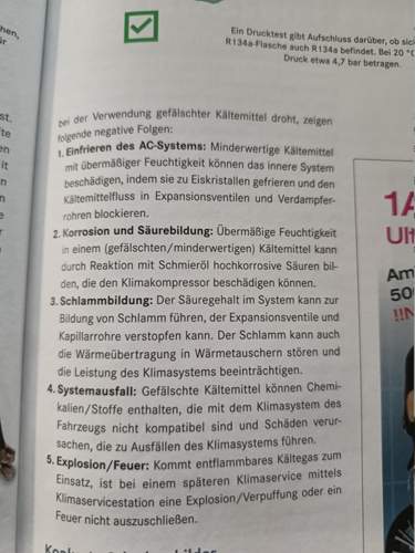

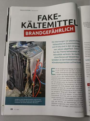

Und mal allgemein: iwas muss ja anders sein an Klimagas und gepanschtem Gas, ich habe noch nie ein abfackelndes Gerät erlebt oder davon gehört, aber mit dem gepanschten Gas kommt es ja offensichtlich öfters vor, sonst würde sowas nicht in der Krafthand stehen. Schäden am zB Kompressor mal nicht berücksichtigt.
Ein zündfähiges Gemisch bekomme ich doch normalerweise nur hin, wenn Sauerstoff mit im Spiel ist, oder? In dem Fall wäre Kältemittel entwichen, was auf unsachgemäße Handhabung schließen lässt. In dem Fall ist doch ohnehin die Frage zu stellen, warum überhaupt Kältemittel in solchen Mengen entweicht, dass es Klimageräte "abfackeln" lässt...
Mal ein Auszug des Themas:
Img-20240805
Img-20240805
Img-20240805
was ist das für Zeitschrift?
Krafthand, für das Kfz Gewerbe.
