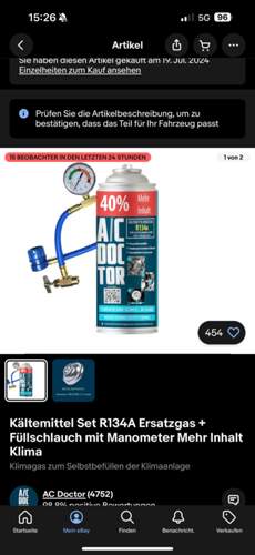

Meine Frage: meine Klimaanlage geht nicht mehr bzw. sie kühlt nicht.
Nun wollte ich heute mit so einem nachfüllset das selbst in die Hand nehmen aber wenn ich die Flasche anschließe geht die druckanzeige gleich in den roten Bereich.
Mache ich hier was falsch oder muss ich etwas warten?
Danke für eure antworten!

Welches Nachfüllset wurde denn konkret verwendet und welches Fahrzeug sollte damit befüllt werden?

Es war ein set speziell für mein Modell aber wie gesagt ich habe es nicht hinbekommen überhaupt zu befüllen.
Wenn die Druckanzeige am Set angebaut ist, wird wahrscheinlich das Füllventil der Anlage nicht öffnen. Wie wenn man beim Reifen aufpumpen den Füllkopf nicht richtig angesetzt hat.
Für mehr Ideen müsstest du verraten, was für eine obskure Gerätschaft du verwendest.
Klimatechnik gehört in die Hand des Fachmanns...
Das set ist von ac-Doctor mit dem Kühlmittel R134A
Da steht "Ersatzgas". Also nicht das R134A.
Alles andere wurde schon geschrieben: Entweder ist schon genug oder zu viel drin und sie geht wegen eines anderen Fehlers nicht, oder das Füllventil sitzt nicht richtig.

BTW, das Manometer zeigt nur den "richtigen" Druck an wenn der Wagen läuft und die Klima auf höchster Stufe ist, sowie die Flasche zu gedreht ist.

Wahrscheinlich R290, das wird immer mehr bei Stationären Anlagen verwendet da GWP Wert gering, es müssen aber verschiedene Sicherheitsaspekte beachtet werden, leicht entzündlich, Elektronik Kapseln usw. Gasexplosion ist hier nicht ohne.
Bei einen KFZ würde das nie zugelassen werden. (Obwohl es hier wegen Verlusten mehr sinn machen würde.)
Egal ob Leihe oder nicht aber von den Nachfüllsets würde ich jeden Raten die Finger davon zu lassen.
