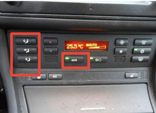

Dann noch blöder..))
Hast du Auto-Funktion oder die drei auf dem Klimabedienteil aktiviert?)
Warum frage ich solche sachen?)
Das gleiche Problem hatte ich wegen beiden obengennanten Punkten.
Klimabedienteil
@schweps2 schrieb am 13. Februar 2023 um 18:25:40 Uhr:
@Vinc20 schrieb am 13. Februar 2023 um 17:57:55 Uhr:
Laut dem „Stab“ der der rausguckt ist es wie auf der Abbildung daneben sollte passen.
Ne ich hasse die auto funktion das regt mich so dermaßen auf xD. Ist immer auf Füsse und Scheibe eingestellt
