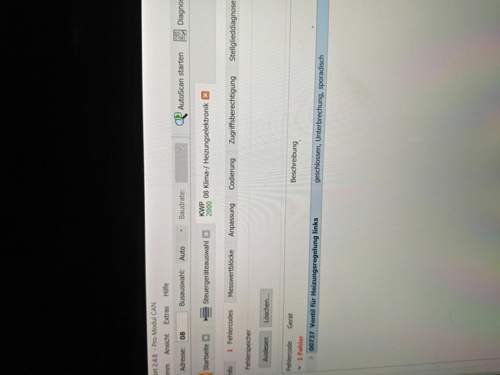

Habe mir jetzt einen Facelift 4f geholt und siehe da, außen düsen und hinten kommt heiße Luft. Exakt das selbe wie beim VfL von mir. Werde heute Mal zerlegen und reinigen bis das neuteil kommt
Habe nun die Einheit gewechselt und es kommt immer noch heiße Luft links raus.
Ventil für Heizungsregelung links. Unterbrechung statisch.
Wenn ich den oberen Stecker ziehe werden beide Seiten heiß und Fehler der gleiche mit links und rechts.
Kann es sein, dass es Zufällig wieder die linke Seite kaputt ist am Ventil oder liegt der Fehler wo anders
es wäre möglich das die neue Einheit defekt geliefert wurde aber das ist dann sicher kein Normalfall. Ich würde mal die Leitungen (Kabel) vom Steuergerät bis zu der Einheit überprüfen.
Habe es noch Mal ausgelesen vorhin und da stand, Ventil geschlossen Unterbrechung sporadisch. Irgendwie tippe ich auf das Ventil aber seltsam das mein altes auch links Probleme gemacht hat
