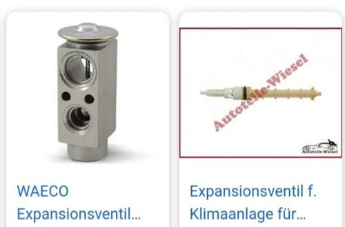

Was davon ist das Expansionsventil der Klima? Mir wird beides angezeigt auf mehreren Seiten.
Links ist ein Expansionsventil, rechts die Drossel, auch Festdrossel genannt.
Ich meine irgendwo gelesen zu haben, dass der 4F nur die Drossel hat.
Macht es Sinn diese bei einem Kondensator und Trockner wechsel gleich mit auszutauschen? Oder sitzt diese ganz woanders?
Schau dir das Bild hier an:
https://www.motor-talk.de/.../...austauschen-wo-sitzt-es-t5488329.html
