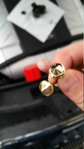

hier die Bilder, ist echt nicht schwer. Die Reihenfolge der Bilder passt, beim 2. Bild sieht man den Zylinder der anscheinend durch die gelbe Spule bewegt wird. Entweder ist die Unterlagscheibe hier drauf oder in dem Hut (Bild 1) im inneren. Auf dem letzten Bild ist es unscharf, man kann aber so ein bisschen das glänzende sehen, das ist auf dem Messingkegel eine eingelaufene Spur, da sich anscheinen der Kegel dreht beim Betätigen, wie ein Ventil um gleichmäßig abgenutzt zu werden. Hat aber keine Einschränkung, zumindest bei meinem Audi 150.000km. Den Stecker muss man nicht unbedingt abziehen, vielleicht war das auch bei mir auch ein Reset, da ich ja nicht wirklich Schmutz gefunden hab, nur der Schleier den man mit dem Fingernagel abkratzen kann.

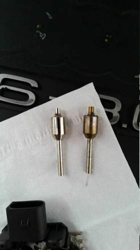

Habe die Reinigung heute morgen dann auch mal durchgeführt nach Anleitung auf den ersten Seiten. Wobei, viel zu reinigen gabs da nicht. Diese kleinen Messingzylinder sahen nahezu jungfräulich glatt und spiegelnd aus. Da gabs nicht mal eine minimale Kalkschicht o.ä.! Aber egal, lediglich an einem der beiden Stifte mit der Feder in der Mitte war ein kleiner bräunlicher Rückstand am oberen Zylinder. Den habe ich mit Fingernagel abgekratzt, vielleicht lagen meine Probleme ja daran. Ansosnten alles wieder zusammengebaut und mal sehen, ob die Probleme gelöst sind.
Hat ja bei einigen geklappt, einmal auseinander, dann wieder zusammen ohne große putztechnischen Veränderungen, und alles war gut danach. Habe jedenfalls nach dem Zusammenbau das Auto mal kurz gestartet un zu sehen, ob alles dicht ist (was der Fall war). Und aus den Düsen kam von überall her auch kalte Luft und keine heisse. Von daher war der erste Funktionstest schonmal gut verlaufen. Mit den 6 Schrauben ist übrigens wirklich heikel. Kann mir gut vorstellen, dass die mal abbrechen können. Davor hatte ich auch am meisten Angst. Denn die sind sehr schwer zu schrauben, gerade beim späteren Zusammenbau. Bei mir gings aber glücklicherweise gut.
Soo jetzt. Habe die Reinigung nun nochmal durchgeführt. Habe bei der ersten Reinigung die kleinen Kegel unten nicht mit sauber gemacht gehabt, hoffe dass es daran lag dass die Luft aus den äußeren Düsen wieder nur Lauwarm war. Aber was ich festgestellt habe, die Metallringe um/an den oberen Kegel sind nicht vorhaden gewesen oder haben sich gut in die Hüte versteckt?
Hier mal die Bilder:
Und wie bereits erwähnt, bei mir kamen die Metallringe nicht zum Vorschein. Was für eine Funktion haben sie eigentlich?

Hab die Einheit gerade zerlegt und bei mir haben beide Chromstößel 2 rostige Laufspuren.
Die sind aber nicht ins Chrom rein sondern wirklich nur auf der Oberfläche.
Momentan liegt alles zum sauber werden in Essig.

Ich habe sie gereinigt (Poliert) und mit Teflon eingesprüht und seit 3 jahren Ruhe!

Die Einheit regelt den Kühlwasserdurchfluss der beiden Wärmetauscher getrennt für F/BF im Innenraum. Im gegensatz zu rein Luftstrom geregelten Heizungen erreicht man damit eine sehr feinfühlige Temperaturregelung. (Wenns funktioniert 🙂)
