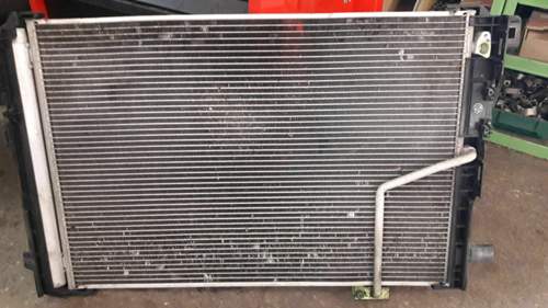

vielleicht hat jemand ein ähnliches Problem bzw. Erfahrungen; es geht um die Klimaanlage meines Mercedes E220 CDI Bj. 2010, 218.000 km gelaufen.
Zuerst: Klima ausgefallen und A/C Lampe konnte nicht mehr eingeschaltet werden, blinkte nur 3 mal und ging aus. Erneute gedrückt, wieder 3 mal blinken und aus.
Dann zur (freien) Werkstatt. Laut Meister nur 300 auf der Anlage; Anlage auf 600 befüllt und evakuiert. A/C-Lampe leuchtet wieder dauerhaft (wie vorher) aber keine Kühlleistung.
Fehlerspeicher: Kein Fehler abgelegt.
Aufgrund der Auslastung der Werkstatt musste ich den Wagen erst einmal wieder abholen; neuer Termin zur detaillierten Fehlersuche erst Ende Mai.
Hat jemand eine Idee was der Sache zu Grunde liegen könnte?

Wie alt ist der Kondensator? Materialfehler bei MB bekannt. Evt. Kulanzreparatur denkbar. Siehe 2 Beiträge ("Falke79" vom 30.05.2018) über deinem Beitrag.
@joerg_2 schrieb am 27. Juni 2018 um 00:49:27 Uhr:
8 Jahre. Zahlen die nicht, obgleich ich erst 70,4Tkm runter habe.
So sieht der alte Kondensator aus.
Erneuerung des Bauteils - alles inkl. (Teil, Aus-/Einbau, Befüllung, Steuer) - 550 EUR Brutto.
Ich zum Mechaniker: Und sowas hält also nur 8 Jahre!?
Mechaniker: Bei BMW ist der nach 3 Jahren schon durchgefault.
Nunja. Beruhigend. 😁
