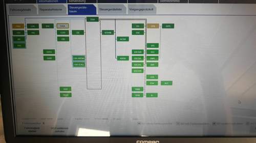

Hi
Probiere gerade über Rheingold in das von dir genannte Steuergerät zu kommen ich habe lediglich das Steuermodul DDE und dass der Klimaanlage IHKA. Wo genau soll sich der Klimaanlagen Verweigerung Info-Text verbergen? Bitte um kurze Daten fahrtbeschreibung danke
Steuergeräte

Da steht doch IHKA im Steuergerätebaum.Dort kann man auch die Werte auslesen.
