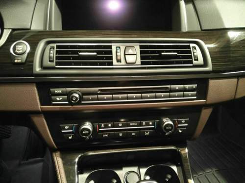

Wo liegt der Unterschied zwischen die zwei Bilder mit Klimaanlagen im Angang. Beide Klimaanlagen sind von zwei F11, beide BJ 12/12.
Lg

Das sind beides 2 Zonen Klimaautomatikanlagen.
Unterschied: das eine ist die normale, das andere die aufpreispflichtige mit erweiterten Umfängen.
Links im Bild kann auch 4 Zonen sein......
Beim erweiterten kann die Luftmenge und Luftverteilung individuell eingestellt werden und es gibt zusätzlich einen Filter, der die Luftzufuhr von außen je nach Luftqualität öffnet oder schließt (siehe Taste mit dem Auto mit A). Beim rechten geht nur öffnen bzw. schließen

müsste eigentlich so sein: Links die mit den erweiterten Umfängen... Rechts die "einfache".... Beides jedoch 2Zonen
Glaube aber dass die Linke von einem 7er stammt oder 5er GT sein, da dort nur die automatische Umluft vorhanden ist. Beim 5er hat man die automatische und manuelle Funktion...

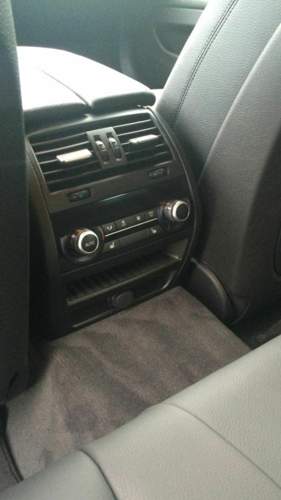

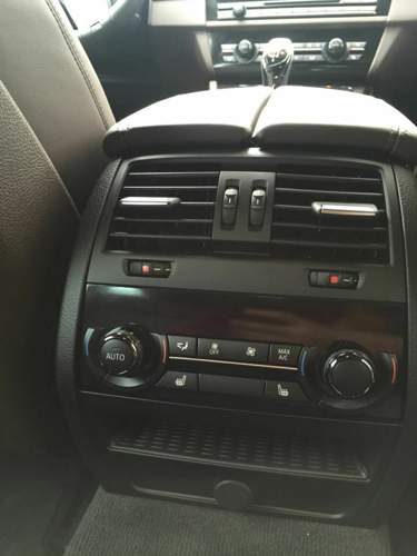

die 4 Zonen erkennt man generell daran, ob im Fond ebenfalls eine Bedieneinheit verbaut wurde und ob in den mittleren Luftschlitzen zwei Stellräder vorhanden sind...
Bei unseren ist es nämlich die erweiterte Klima, aber was mir grad auffällt: bei uns haben die Autos anstelle des Klimasymbol "AC" stehen... Liegt das am Baujahr? Jedoch sind unsere 2013 , jedoch noch kein LCI
bzgl den Symbolen liegt übrigens am Baujahr... Bis 07/2012 wurde das Schneeflockensymbol verbaut, alles ( auch die LCI Modelle ) ab 07/2012 mit der Beschriftung "AC"

Hier mit Foto (Bj 05/16)
Bei mir sieht die 4-Zonen Klimaanlage etwas anders aus. Ich habe neben den Schaltern für den Warnblinker und die Verriegelung, zwei Stellräder für die Temperatur Einstellung. Und auch die Stellräder an den Seiten sehen bei mir anders aus bzw. bieten weitere Einstellungen für den Luftstrom.
