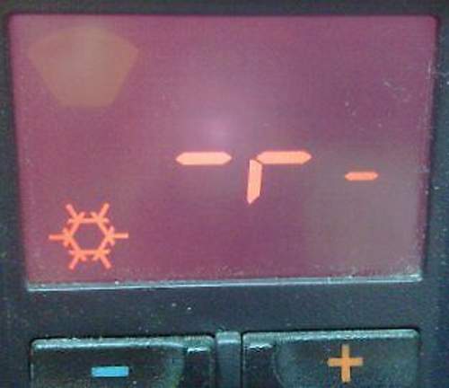

ja sehr sicher, denn laut Bild unten wird in Klimatronik Kanal 52 das Segment E2 angezeigt, was bedeutet, dass der Unterdruckschalter definitiv ausgelöst hat.
http://www.audic4.de/dika-52.html
Das ist der Grund, weshalb ich erstmal keine weitere Aktionen mehr unternommen habe und eben Verdacht, dass der Kompressor eh einen Schlag weg hat, da bringt die Neubefüllung nur unnötige Kosten.
Audi-a6-c4-2-5tdi-ael-klimatronik-kanal-52-klimaanlage-unterdruckschalter-ausgeloest-goldhuhn
