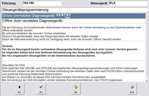

hast du auch das gemacht, was Xentry sagt?
die F6 Taste gibt ja auch noch Infos und macht WIS auf.
Ist den der Widerstand i.o.
Ja natürlich alle werte entsprechen dem was Xentry zur Prüfung vorgibt
Der Fehler gibt leider kein sinn einen selbstest macht es hackt alles ab also sagt ist in Ordnung jedoch sagt es zum Schluss einfach Voraussetzungen nicht erfüllt
Ohne Sinn manuelle Werte Ermittlung entspricht dem angeforderten

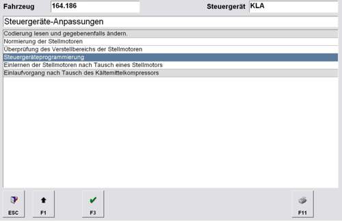

Mach doch eine neue Inbetriebnahme.
Must aber Offline Codieren können.
Kla-offline
1
Hast recht werde ich nachher machen. Wenn ich den Wagen am Ladegerät habe.
Ja ich kann offline
Weißt du auch welche SDflash cd ich nehmen sollte
@ka209 schrieb am 18. Juni 2023 um 18:20:31 Uhr:
Xentry hat eigene Daten, die CD ist nur für die Berechtigung.
Das ist aber abhängig von der Version dass hatten wir ja schon besprochen.
Inbetriebnahme geht leider nicht da es sagt es gibt keine neue Version.
Bei den anderen Steuergeräten geht es.
Ich meine auch das ich es vor zwei Wochen schon gemacht habe auf die aktuelle Version.
