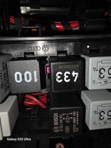

Hallo, habe ein Problem mit meinem VW phaeton 3.0 tdi bj 2011 270tkm, ich will die klemme 50 im kofferraum ausbauen also die 433 für den anlasser da gerade nix dort funkt. Wie kriege ich sie aber raus ohne etwas zu beschädigen? Ist dieses diebstahlgesichert oder wie? Die anderen gehen easy rausziehen aber das ist die einzige die so was pinken daneben hat, eventuell eine Sicherung für die Sicherung? Stehe im nirgendwo und bräuchte echt hilfe wie ich das raus bekomme

Da kann bestimmt der Günther @gusto-v10 was zu sagen
Hab' grade nachgeschaut...
Das lila ist Teil der Fassung, keine extra Sicherung!
Bei dem Relais "100" daneben ist es genauso, nur ist das Relais etwas größer als das 433er und verdeckt somit den lila Bereich.
Also einfach rausziehen (mit ein wenig hin und her wackeln)
LG Günther
@gusto-v10 schrieb am 4. April 2025 um 21:55:40 Uhr:
LG Günther

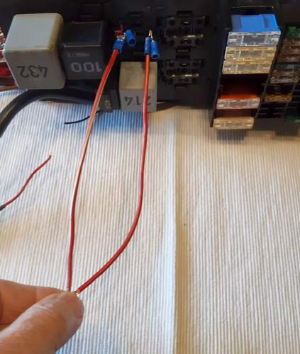

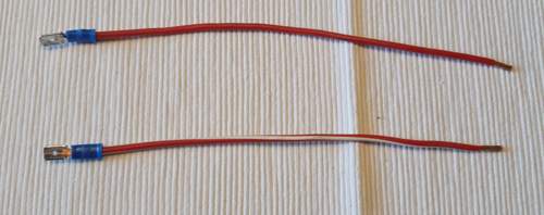

Du kannst ja mal testen ob wirklich der Anlasser hin ist.
Zwei Leitungen mit 2-4², an einem Ende Flachstecker, diese steckst Du an Stelle der Relaiskontakte in die Relaisfassung. Zündung aus, Gang in Neutral und Feststellbremse, dann kurz die anderen Kabelenden zusammendrücken (mit Handschuh, kann funken und heiß werden). Wenn der Anlasser muckt dann sitzt das Übel auf der Ansteuerseite vom Relais (Kessy). Wenn sich nichts tut ist die Sache klar.

Danke für den Tipp, mit einem ganz normalen Kabel einfach in die flachstecker stecken? Also die 2 kleinen miteinander verbinden und die 2 großen? Müsste ich richtig verstehen oder?
Nein, nein!
Warte ein wenig, ich mach Dir ein Foto.

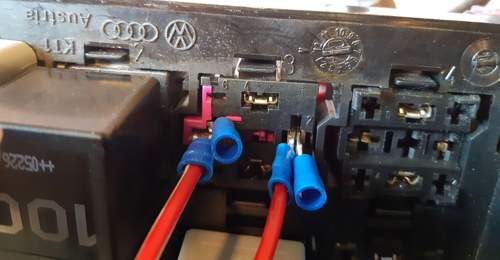

Hier also die Fotos.
An Stelle der dicken Relaiskontakte müssen die Kabel gesteckt werden. Weil die Flachstecker dünner sind als der Relaiskontakt, noch einen weiteren Flachstecker zum fixieren dazu stecken. Wenn Du dann die Kabelenden zusammendrückst, simulierst Du den Relaiskontakt. Aber nimm einen Handschuh, die Spannung ist nicht das Problem sondern die heißen Funken. Anspringen soll und wird der Motor nicht weil Kessy und Motor-STG zusammenarbeiten müssen. Es geht nur um den Anlassertest.
Kabel-mit-flachstecker
Anlassrelais-kontakte
Anlassertest
