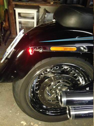

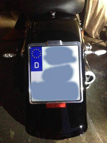

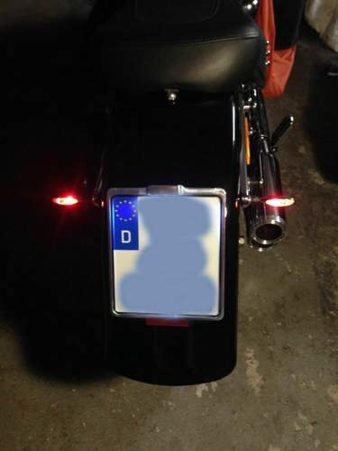

Hi zusammen,
so jetzt habe ich auch ein paar Bilder zu meiner Lösung des Nummernschildes und der Blink- bzw. Rückleuchten. Leider muss ich gestehen, 🙄 dass die Bilder, auf Grund der schlechten Lichtverhältnisse, nicht besonders gut gerworden sind. 😠
Allerdings möchte ich erwähnen, dass dies ein Heckfender von ner 2009er FB ist.
In diesem Sinne,
Jo
Img-1057
Nummernschild
Nummernschild2
