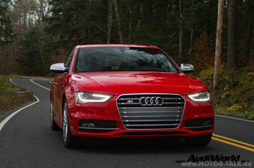

Allen mit kürzerem Kennzeichen empfehle ich den US-Grill gemäss Foto, ist die Teilenummer 8K0853651P 1RR (mit PDC) und stammt vom S4.
S4-grill-usa-003

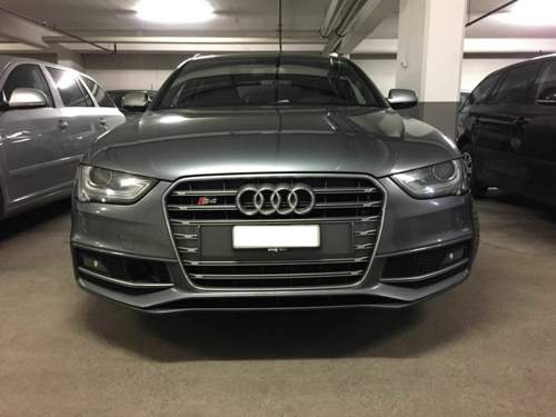

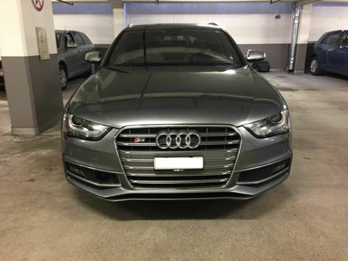

hat nun jemand von euch einen US Grill verbaut und kann eventuell Fotos posten? Bei uns in der Schweiz ist es ja noch dämlicher.
@manibam schrieb am 19. November 2017 um 18:59:55 Uhr:

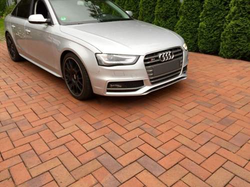

hier meine Bilder...
S4-kuehler-neu-retouchiert
S4-kuehler-alt-retouchiert
Hier der direkt Unterschied

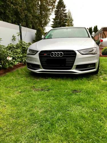

@Mixxag schrieb am 23. November 2017 um 02:06:43 Uhr:
Genau diesen suche ich... Kennt jemand die Teilenummer von dem S4 Grill (US) Schwarz mit PDC?

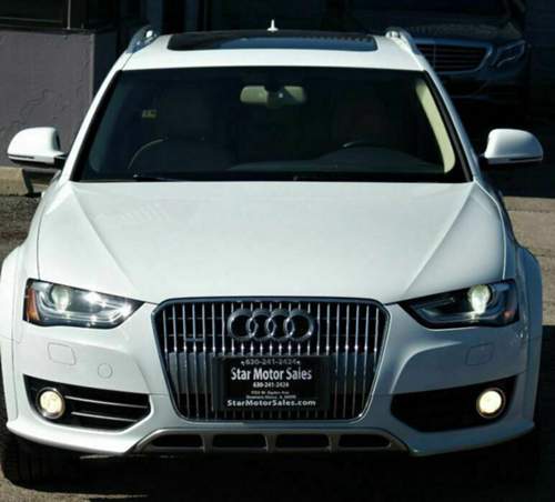

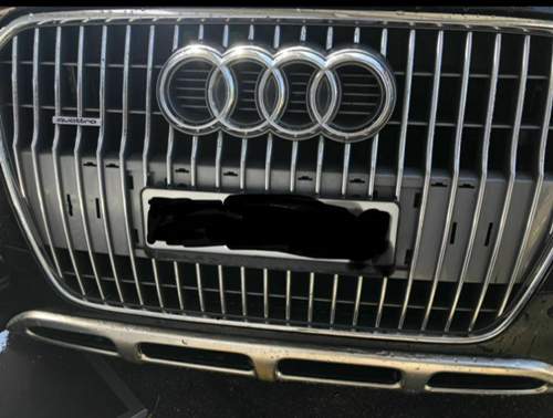

Hallo, weiss jemand wie man beim a4 allroad FL denn kennzeichengrill entfernt bzw ob der zweiteilig ist? Möchte ein kurzes kennzeichen montieren. Danke!
Müsste wohl Rückseitig Eingeklipst sein, ggf. auch mit Schrauben, Bild 1
Bild 2 ohne Halter
Bild 3,4 …
Weiß nicht wo es da solche Abdeckungen gibt, beim :-) ??
Der Grill hat aber auch keine 4 Schlitze.
Wenn man denn ein sehr kleines Kennzeichen hat, oder auf den Rahmen Verzichten möchte könnte man dann z.b. von der Rückseite Starke Magnete Verbauen und das Kennzeichen anheften.
Für den Allroad müsste es 3-4 Verschiedene Kennzeichenhalter geben:
https://audi.7zap.com/.../
Die Kennzeichen sind aus Alu, da haftet kein Magnet.
Kennzeichenmagnete, MagSign, etc. Sind aber nicht gerade Günstig
Würde ich mir wohl eher noch mit 2K oder Karrosserie Kleber 2 Magnete oder das Gegenstück auf's Schild Kleben,...Neodym magnete sind Stark genug und gibt es in Sämtlichen Formaten.

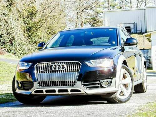

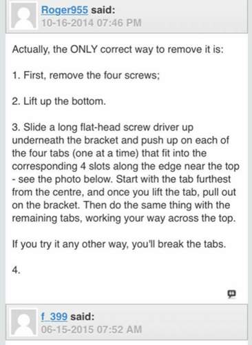

Auf Audizine habe ich folgende Anleitung gefunden..werde einmal schauen, ob das nur für den US Grill gilt oder auch für D Grill
Ce55535e-791f-4ccb-8965-a21ded7531a4
Wie würded ihr die Löcher schliessen (ausser Spachteln)? Wäre dankbar für Tipps!

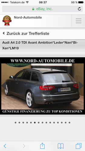

798b4025-ae1d-4158-bbb0-bcc9e20394a4
Neuen Kaufen >klick< oder mal den Verkäufer Fragen wie oder was er genau gemacht hat. Mag sein das es der USA Grill ist welchen er Lackiert hat ? Dieser sollte keine "Schlitze" haben, siehe Bilder, bzw. hier
