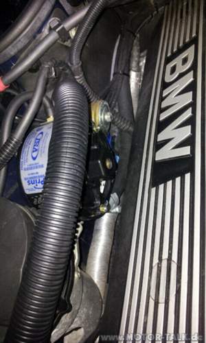

kannst du mir dann sagen wie der Verdampfer bei dir im Kühlkreislauf eingebunden ist?
weil bei unserm 5er brauch ich sehr viel benzin bin der auf Gas läuft.
nach Temperaursensor im Motorblock bin ich bei 55°C wenn 40°C am Verdampfer anliegt.

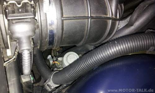

Ehrlich gesagt habe ich mich mit der Prins Anlage noch garnicht so beschäftigt, da diese von Anfang an problemlos läuft. Ich habe im Bekanntenkreis den Umrüster empfohlen bekommen und bin wie die anderen auch bisher super zurfrieden (ca. 1 l Mehrverbrauch, volle Leistung bis zur Höchstgeschwindigkeit).
Würde dir ein Bild vom Motorraum ausreichen (sende ich dir dann heute Abend)?
Kann ich die Temperatur am Verdampfer irgendwie selbst messen?
ein bild reicht nicht aus.
du müsstest vom verdampfer die beiden kühlmittelleitungen verfolgen und sagen welche leitung vom verdampfer auf welchen schlauch beim motor geht.
die temp. selbst messen kannst nicht der sensor ist im inneren.
was du aber machen kannst ist wenn dein auto kalt ist ins BC geheimmenü und dann unter Menüpunkt 7.0 ich mein 7.1 oder 7.4 war es die Kühlmitteltemp "live" abfragen.. (einstellen auf zündung I)
dann los fahren und schauen bei welcher temp der verdampfer umschaltet.
denn schaltet er zu früh um killt es dir den verdampfer bzw. die membrane. (30° wär tödlich... 35°C granzwertig 40°C auf der sicheren seite)
So, habe es gerade auf dem Rückweg von der Arbeit mit dem geheimmenü ausprobiert. Die Gasanlage schaltet bei exakt 52 Grad um. Ist das gut oder schlecht?
Ich bin gerade mal die beiden Schläuche nachgegangen, die vom Verdampfer weg gehen. Diese sind sehr lang, laufen hinter dem Motor entlang (von links nach rechts rüber) und kommen dann unter dem Faltenbelag in den Kühlerkreislauf (nah beianander). Vielleicht reicht dir das schon aus?
