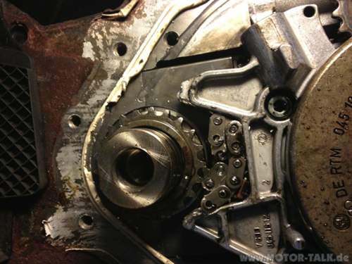

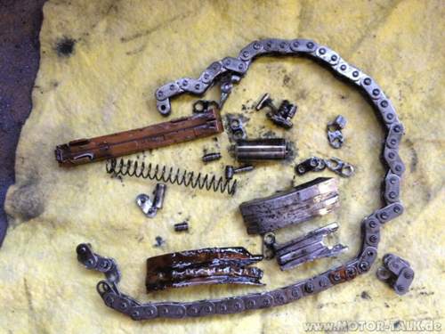

Dann der grosse Gau, H-JL 6404 wäre beinahe auf der A2 gestorben.
Mitten in der Fahrt ging der Motor aus und die Öllampe an.
Bei der sofort eingeleiteten NotOP wurde die Ölwanne entfernt und oh grauss, die Kette zur Ölpumpe war gerissen, das Kettenrad auf der Kurbelwelle abgescherrt, die Kette zur Hälfte zerschreddert und der Kettenspanner nur noch in Teilen vorhanden (siehe Bilder).
Die suche nach dem Kettenrad gestaltete sich etwas schwierig, da nicht mehr im Ersatzteilprogramm, ein Tipp aus dem A2 Forum brachte die Lösung.
Das Kettenrad gab es bei VW ClassicParts für schmale 14€.
Also schnell aufgeschrumpft, Kettenspanner montiert, Kette drauf und Zahnriemen etc.dran.
Mut zusammen genommen und den Anlasser erst einmal ohne PD-Elemente (Zentrallstecker am Kopf abgezogen) drehen lassen um das Öl wieder überall zu verteilen.
Dann der grosse Moment.........er spang sofort wieder an und läuft seit dem, ca. 60000km, wieder ohne Probleme.
GLÜCK GEHABT!!!!!!!
