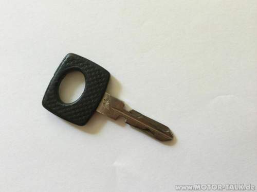

Die haben es doch auch getan (siehe Bild)
Erzähl uns doch noch mal die Geschichte mit dem Türschlossenteiser letzten Winter... 😉 😛 😁

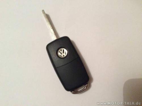

VW macht's aber am besten: die Mischung!
Diese "Mischung" ist auch nicht das gelbe vom Ei. Bei der C-Klasse meines Onkels waren da schon beide Schlüssel defekt, da hat immer die Klappmechanik einen Hau wegbekommen. Konnte ich nicht reparieren (Kunststoffteile gebrochen), waren jedesmal 180 € fällig.
