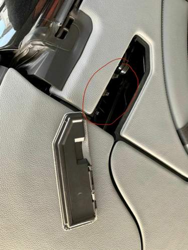

Servus, mir fehlt zwar die Klappe nicht aber die Feder hält nicht mehr. Das Teil geht ab ca. 120 km/std. auf :-) und darunter wieder runter...würde eigentlich nicht großartig stören aber die Gefahr wächst das es irgendwann abfliegt.
Sieht so aus, als wären die Haken oberhalb gebrochen...hat jemand auch dafür eine Lösung?
Hallo
Die Haken sind normal Ösen und die sind bei deinem Auto alle gebrochen. Reines Glück dass du die Klappe noch hast.
Ich kann die wieder befestigen, kein Problem. Die Feder ist nicht defekt, sie hat nur kein Gegenlager mehr. Aber auch hier mache ich eine neue, etwas stärkere Feder rein, dann funktioniert die Sache wieder taldellos.
VG Andi
