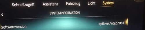

Zum Software Stand: unter den Systeminformationen ist der apilevel 081 leider nicht aussagekräftig, da er mit dem FUP 4 nicht geändert wurde. Aber man kann prüfen, ob man einen externen WLAN Hotspot verbinden kann.
Bei den anderen Steuergeräten kann man den Händler nur nach einem Xentry Scan fragen (sofern man kein Diagnosegerät hat) und dann auch prüfen, ob Fehlermeldungen stehen, die als Abhilfe ein Update benötigen.

Mich würde nochmal genauer interessieren, wie ich das mit dem FUP4 herausfinden kann:
@kievit schrieb am 27. März 2023 um 13:34:50 Uhr:
Also wenn der Menüpunkt "MBUX Hotspot" wie auf deinem Screenshot im Menü System / WLAN&Bluetooth sichtbar ist, dann hat es FUP4?
Ich hab diesen Punkt nicht, nur weiter unten dann mehrere Punkte "Fahrzeug-Hotspot ..."
Allerdings hab ich auch noch apilevel 080.

Wenn ich richtig informiert bin (war bevor ich mit MBUX beschäftigt habe) müsste 080 noch FUP2 sein. Nur bei FUP4 wurde der apilevel nicht hochgezählt.

Habe heute 081 per OTA Update bekommen und installiert. An der Darstellung des Hotspots hat sich aber nichts geändert, also noch kein FUP4. Kommt vielleicht dann auch noch demnächst.
