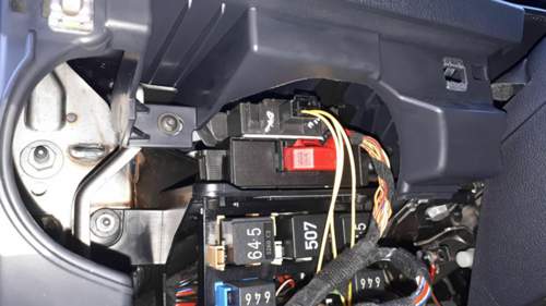

Lässt sich denb der Neigubgssensor bis aufs codieren so einfach nachrüsten, oder muss ich auf etwas bestimmtes achten, was mein Caddy haben muss, das dies funktiert.
Also ich habe mir den Sensor bei eBay für 3 € gekauft einen Stecker dafür bei vw für 46cent 3 Kabel und einen Pin fürs Steuergerät. Angeschlossen und er erkennt ihn. Und ich komme ins Steuergerät vom Neigungssensor rein. Werde ihn die Tage montieren (kommt hinter das Handschuhfach) dann Berichte ich und es gibt Fotos dazu

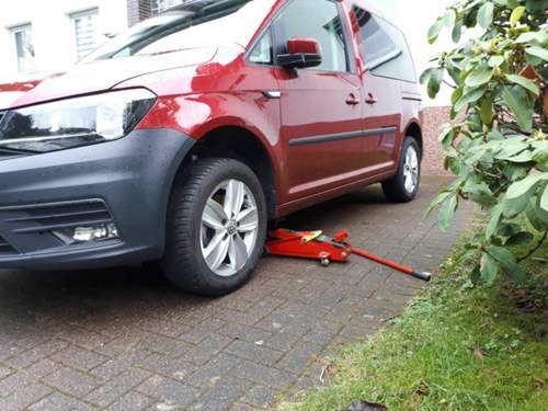

Habe heute den Sensor verbaut. Leider ist die stelle hinter dem Handschuhfach mega schlecht zu erreichen. Daher habe ich mir einen neuen Platz gesucht. Über dem Bordnetzsteuergerät war noch eine waagerechte Fläche frei. Habe den Sensor eingebaut codiert. Als ich mit dem Wagenheber den Wagen abgehoben habe löste er Alarm aus. (Siehe Foto)
Welcher Pin am Steuergerät muss noch belegt werden? Kannst du davon mal Fotos machen @Pluto83?
Foto ist schlecht da ich alles auseinander rupfen muss dafür ;-)
1K0 907 719 = Neigungssensor
1K0 972 704 C = Stecker für Sensor
000 979 009 = PIN für Stecker und Steuergerät
Steckplatz 36 an Stecker B/52fach Bordnetzsteuergerät

Zu teuer. Den Sensor gibt's oft für kleines Geld. Wenn man das Original nachrüsten möchte muss man einen innenraumsensor nachrüsten. Der kommt in den Himmel Nähe B Säule. Da ist auch der neigungssensor integriert. Aber habe keine Lust da rum zu schneiden....
Stimmt ich hab da einen gesehen, der Sensor da hat doch 4 Kontakte oder? Davon brauchts aber nur 3, richtig?
3 genau
PIN 4 Canbus
PIN 2 Masse
PIN 1 Dauerplus

Stimmt aber Vorsicht das Teil steht auf Kopf! Oder?
Von links nach rechts...
