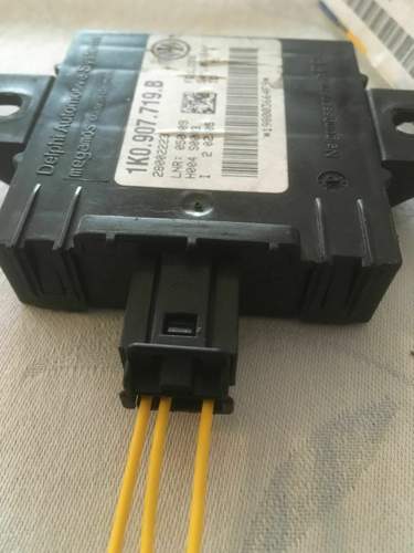

Stehen Zahlen drauf
Bei mir nicht, Stecker von eBay...Ich hoffe das es so richtig ist! Auf dem Kopf von links nach rechts.
Auf dem Kopf

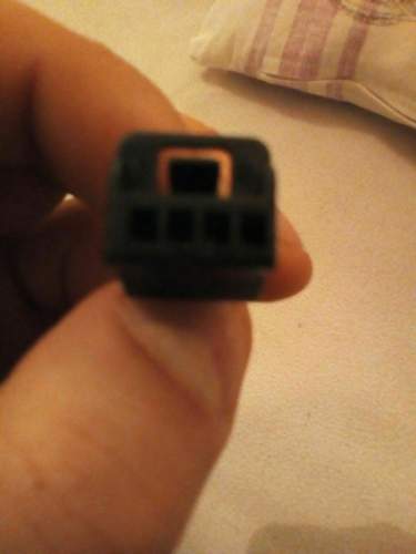

Okay bei mir standen kleine Zahlen drauf. Warte mal mit dem Anschluss habe noch einen 2 Stecker bei einem Kumpel liegen der soll mal ein Foto machen
Das ist die Seite in die man die Pins reinsteckt
Mit dem Bogen nach oben
Da ist dann von links nach rechts 1 2 3 4
Dann ist es so richtig! Und der Sensor steht dann auf dem Kopf! Ist auf deinem Bild ja auch so!
Super
