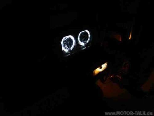

ich würde von Euch einmal gerne ein paar Verbesserungsvorschläge und Ideen zu meinen Positionsleuchten hören.
Grund:
In der ursprünglichen Konfiguration passten die Positionsleuchten in den Frontblinkern farblich ohne Probleme.
Seit der 2005er Frontänderung harmonieren die LED-Standlichtringe allerdings nun nicht mehr sonderlich mit den Positionsleuchten. Änderungsversuche waren nicht so recht befriedigend. Bitte keine Tipps zur Rückrüstung der Front: Die neue Front soll erhalten bleiben, da Licht und (Aus)sicht gut. Die Wahl fiel damals auf die passenden Scheinwerfer, mit den Standlichtringen muß ich leider leben, sonst entfällt die Legalität.
Mögliche Lösungen, die mir einfallen würden:
  • blaue Leuchtmittel, die zugelassenen sind i.d.R. allerdings eher weiß
  • orangene Leuchtmittel (gibt's die überhaupt und sind diese legal zu fahren?)
  • LED-Blinker mit LED-Standlicht (gibt's so etwas mittlerweile?)
  • Positionslicht totlegen (Lösung würde ich eher ungern nutzen)
Über Vorschläge, Meinungen zu den ersten angedachten Lösungen und kreative Ideen würde ich mich freuen!

Ich nehme mal an das gelbliche  Licht in den Positionsleuchten stört dich.
Dann setz doch einfach LED Leuchtmittel dafür ein. LED Standlichter in weiß.
du weisst shcon das dies illegal ist und jedem polizisten auffält?
er will legal ohen be erlöschen fahren können
Evtl orange Blinkerbirnchen...? Also, m.W. sind die zulässig, bei mir hat jedenfalls nie einer was gesagt.

Das wäre dann wohl eine Möglichkeit, ich kannte als Lichtfarbe bis jetzt nur die Farbe Weiß (ja, eigentlich keine Farbe 😉). Ich hatte immer noch auf ein "Update" der Begrenzungleuchtenfunktion in den LED-Blinkern gehofft, aber es scheint ja nix zu kommen.

Ich bin mir nicht sicher, ob es inzwischen zulässige LED Standlichbirnchen gibt, die man in die Standlichtblinker einbauen kann.
Wenn es die tatsächlich gibt, spricht ja nix dagegen, das mal auszuprobieren. Die normale, orange Blinkerbirne muss dann allerdings gegen so eine Silverbirne gewechselt werden. Denn das weiße Licht der LED würde sonst ein orangenes Leuchtmittel anstrahlen und so bekommst du wieder den orangenen/trüben Effekt.

Ich habe schon einmal geschaut, konnte aber noch keine entsprechend zugelassenen LED-Leuchtmittel für Stand-/Positionsleuchten finden.
Allerdings besagt dieser Thread (ich hoffe, dieser Deeplink in ein Fremdforum ist ok), dass die E-Klasse (die ja vor dem Modellwechsel [große runde Frontscheinwerfer] offenbar noch eine angepasste Nachrüstlösung bekam) entsprechende Halogenleuchtmittel verbaut seien.
Frage hier ist allerdings: Sind die bei MB die gleichen Sockel wie im Zweier verbaut?
also ich hab selbiges ergebnis aber in meinen blinkern sind diese blauen standlichtbirnen und blinkerbirnen von osram drin
Dsc01516
Ich denke mal, dass Du den "weissen" Effekt ralativ einfach dadurch bekommst, dass Du Dir Klarglasblinker mit weissen Standlichlampen und Chromblinkerlampen einsetzt. Da leuchtet dann nichts Orange (ausser beim Blinken). Und wenn es blauer sein soll musst Du eben sehen, dass die Standlichtlampen entsprechend leuchten. Wenn es für die Hauptscheinwerfer allerhand zulässige Lampen in verschiedenen Farben gibt dürfte das für die Standlichter doch auch der Fall sein. Ohne das ich es jetzt genau weiß ;-)
in den blinkern sind glassockel standlichter drin?
mal ne frage am rande hast du ne relais-schaltung verbaut um das licht im allgemeinen besser zu bekommen?
denn wenn der spannungsabfall froß ist macht sich das auch bei den standlichter bemerkbar. 😉
ich würds mal wie schon geschrieben mit so chromblinkerbirnen versuchen und dazu so osram cool blue. wirkt auf jeden fall weiss wenn nicht sogar bläulich. 😉
