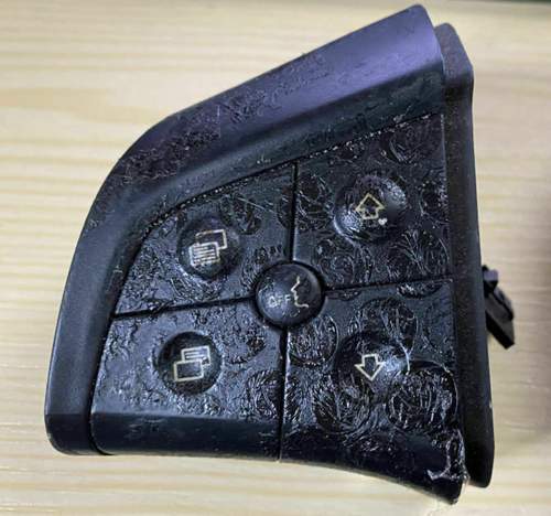

Problem: Klebrige Lenkradtasten und klebrige Platte des Lichtschalters am VorMopf
MB-Preis je Bedieneinheit am Lenkrad Stand 2017: je 156,- Euro
Da ich den ersten Versuch ohne Demontage des Airbags durchführen wollte , mein erster Lösungsansatz: Babytücher ohne Öl (entfernt auch Papieraufkleber von den Scheiben). Die Lösungen im www mit chemischen Mitteln oder mechanischer Entfernung kamen für mich nicht in Frage.
Bild 1 vorher / Bild 2 nach 2 Minuten / Bild 3 nach 10 Minuten. Dann sind mir die Finger aufgeweicht 😁 😁
Vielleicht kann ich dem einen oder anderen Hoffnungen machen das für kleines zu richten 🙂 Have Fun !

So, habe mich heute nochmal ne Stunde drangemacht, so bleibt es jetzt. Es sind noch Mikrokrümmel zu erkennen, wenn man genau hinschaut aber die gehen auch bei einer meiner nächsten Putzorgien weg 😁
Die von mir verwendeten Babytücher sind aus dem DM-Markt: Babylove Panthenol (alkoholfrei)
Gruß, Oliver

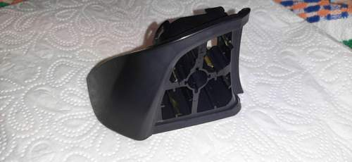

Ich bin aktuell ebenfalls daran den Softlack an den Lenkradtasten und Lichtschalter zu entfernen.
Meine bisherigen Erfahrungen sind, dass es zwischen den eigentlichen Tasten am Lenkrad und dem Tastergehäuse wohl Unterschiede im Softlack gibt. Die Tasten lassen sich gut bearbeiten, beim Gehäuse komme ich nicht vorwärts.
Die DM Tücher funktionieren bei mir kein Meter, benutze ich allerdings zum Nachwischen.
Den Turtle Wax Insektenreiniger, bref Fettlöser sowie Frosch Grapefruit Fettlöser lösen den Lack nur mühselig bzw garnicht.
Den Turtle wax Teerentferner wie im YT link gibt es wohl nicht mehr? Zumindest bekommt man dann den Insektenentferner angeboten.
Jemand noch eine Idee?

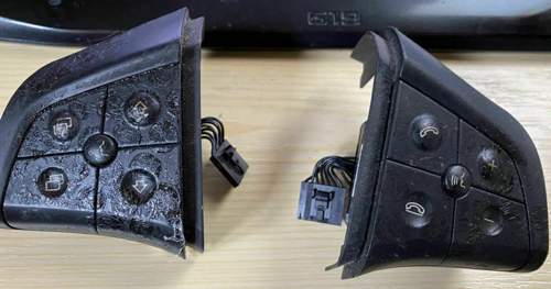

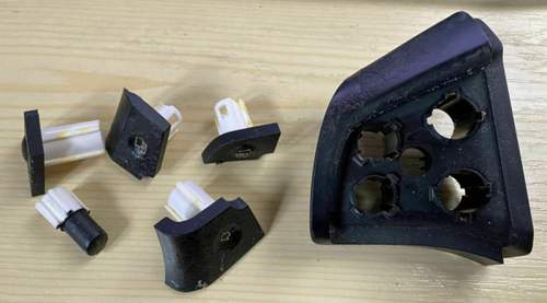

Ich habe Baby Tücher gekauft und auch andere Sachen ausprobiert. Aber das hat nicht so richtig funktioniert oder ich hatte nicht die Geduld dafür. Deshalb habe ich den Insekten Entferner in dem oben verlinkten Video bestellt. Damit macht es fast Spaß die Tasten zu putzen. Ich habe das Mittel in einem tiefen Teller 15 Minuten einwirken lassen und dann lässt sich der Lack mit einem Wattestäbchen abwischen. An manchen Stellen muss man das nochmal wiederholen, aber dann sieht es gut aus. Zumindest finde ich die vorher / nachher Bilder überzeugend.

Ok. Ich hatte den Schildkrötenreiniger nur im zusammengebauten Zustand der Schalter darauf gesprüht. Aber auch länger einwirken lassen.
Dann demontiere ich die Schalter mal und lege den Kram auch ein...mal sehen....

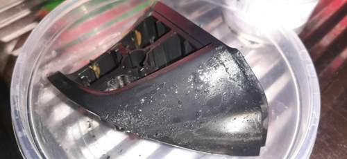

Gestern habe ich den Schalter zerlegt und 1h in den Insektenentferner von Turtlewax eingelegt: Keine nennenswerte Verbesserung hinsichtlich des Lösens des Softlackes. Ebenso nicht mit den Bref Fettlöser (auch 1h eingelegt).
Es könnte evtl. damit zusammenhängen, das mein Softlack vielleicht noch nicht zu sehr beschädigt ist und es deshalb so schwer geht. Wenn ich Bilder von anderen Schalter so sehe, dann ist bei meinem der Softlack noch nicht so schlimm abgegriffen...
Weis jemand, ob es zwischen dem TurtleWax Bug an Tar Remover und dem Insektenentferner einen Unterschied gibt? evtl. in der Rezeptur oder Zulassungen für EU ?

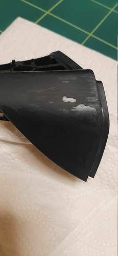

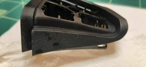

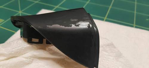

Bei meinem ersten Versuch hatte ich auch ein Gehäuse das ganz ähnlich ausgesehen hat. Ich habe mir gedacht dass das massives schwarzes Plastik ist und bin da mit einem rauhen Schwamm dran. Es scheint aber unter dem Softlack noch eine Beschichtung zu geben die man damit teilweise runter bekommt. Ich habe richtige Löcher rein geputzt. Seitdem nur noch Wattestäbchen.
Das TurtleWax Bug an Tar Remover scheint es nicht mehr zu geben. Das ist jetzt nur noch Insect Remover.
Sooo geschafft.... ich habe den Softlack wunderbar mit dem Terpanol-Reiniger von Normfest gelöst bekommen...
Eingesprüht und sofort quillt der Softkack auf. Direkt angefangen mit einem Wattestäbchen aufzunehmen.
Ich habe den Reiniger keine 2Minuten draufgelassen...direkt mit Wasser nachgespült und den Rest abgewischt. Kleinere Reste gingen dann anschließend auch mit dem Turtle wax weg. Der Kunststoff wurde nicht angegriffen.....
So muss es sein.
Evtl. Klappt es auch mit anderen Lösemittel solcher Art.
