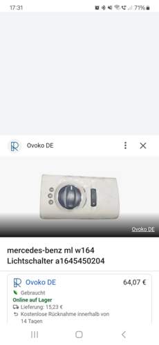

links die Abdeckung habe ich ab und die Schraube natürlich entfernt. Ich versuche zu ziehen und drücken aber irgendwie will er nicht. Neue Scheibe für den Schalter hab ich bis her nicht gefunden für meinen. Gibt so viele aber meine nicht dabei. Hab mal als Beispiel ein Foto drangehangen.....meiner ist nur schwarz.
Grus
Diese Abdeckungen bekommst in 1a Qualität von Aliexpress, auch die "klebrigen" Lenkradtasten mit oder mit Linguatronic für kleines Geld - da schruppe ich mir nicht mehr die Finger kaputt und hab das seidenmatten Finish und nicht den billigen Schwarz-Glanz, wenn die Beschichtung weg ist.
Die Tasten habe ich schon bestellt nur diese Abdeckung leider noch nicht gefunden.
schaue mal hier: https://de.aliexpress.com/.../1005006170505175.html?...
Danke sehr aber meiner ist nicht dabei. Weiß nicht ob ich irgendein anderen verbaut bekommen habe oder sonst was. Hab mal Foto von meinem drangehangen. Aber bis jetzt keine passende Abdeckung gefunden.
Ach du hast Halogenscheinwerfer in Verbindung mit Stahlfedern… das ist doof
Mal bei ebay geschaut? Du brauchst die wenigstens in Schwarz https://www.ebay.de/itm/276157503521?...
Das ist halt der komplette Schalter
Danke ja hab halt nicht die beste Ausstattung aber geht. Der Schalter ist ja da. Nur halt klebrig deshalb wollte ich neue Blende oder halt reinigen. Da Blende nicht da muss halt Plan B dran glauben.
