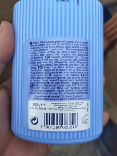

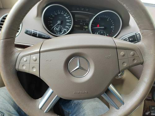

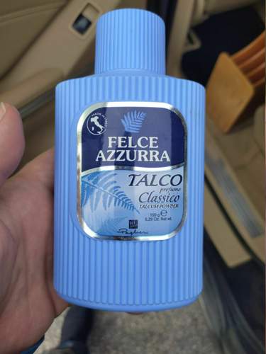

Hallo, hier meine Erfahrung von gestern. (leider keine Fotos vorher gemacht) Bei meinem neuen Gebrauchten X164 habe ich die Lenkradtasten mit einem Glas/Kunststoffreiniger von meinem Autofolierer grob gereinigt, es waren richtig klebrige dunkle Dreckwuzel auf dem beigen (Farbcode NOVA-Dunkel) drauf. Ekelig zum Angreifen. Ich wollte allerdings nicht die komplette Gummierung runterputzen. Das Reinigen mit diversen Mittelchen wurde hier ja schon ausgiebig beschrieben. Allerdings hab ich nachdem ich die grobe Verunreinigung entfernt hatte versucht die Gummierung wieder klebefrei zu stabilisieren. Das hat geklappt!!! Hier also mein Tipp: Nach der Reinigung, Reinigungsmittel abdunsten lassen und dann mit trockenen sauberen (sonst fixiert man den Schmutz mit [sieht man beim Lichtschalter leider ;-) ) Fingern oder Rasierpinsel Kosmetikpinsel(keinesfalls mit Tüchern oder Watte - das verklebt sofort wieder und fusselt) eine geringe Menge "TALKUM-PUDER" (z.B. Babypuder) drüber geben. Wird im Ersten Moment etwas gräulich, das gibt sich aber kurz danach wieder. Prüfen, ob es noch klebt, wenn ja noch etwas Puder drüber. Wenn es sich trocken und fest anfühlt, dann kann man das überschüssige Puder mit einem Mikrofasertuch abstauben. Noch bisschen mit den Händen (die neu wiedergewonnene angenehme Haptik genießen) und so den Grauschleier wegstreicheln. Bis auf die Kratzer vom Vorbesitzer welcher mit den Fingernägeln herumgekratzt hat schaut und fühlt es sich wieder wie neu an. Das Fixieren ist also möglich und deutlich weniger Arbeit. Zaubermittel TALKUM-PUDER. Jetzt werde ich noch das abgegriffene Leder behandeln. Das hab ich schon mal erfolgreich bei einem anderen Auto gemacht.

Danke für die Antwort. Mein Tipp war betreffend die Stabilisierung der Beschichtung nicht deren Entfernung ??. Dauert nur außerdem nur Sekunden. Wer es rechtzeitig macht brsucht nix wegrubbeln.
