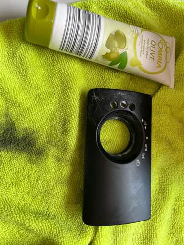

Eigentlich müsste es ja perfekt mit Handcreme funktionieren, da diese ja meist verantwortlich für den angegriffenen Softlack ist. Ich werde die Tage mal verschiedene Kosmetika versuchen und berichten 😉
Schließlich haben ein Kumpel und ich vor ca. 20 Jahren auch nach vielen gescheiterten Versuchten vom Tintenstrahldruckerpatronentausch farbige Finger mit scharfen Reinigern zu entfernen und es ging am Ende am Besten mit Nivea Creme 😁

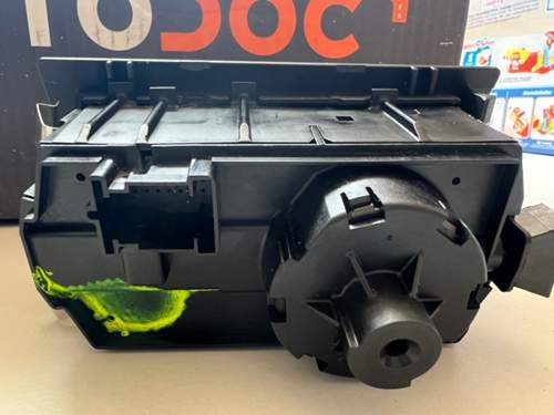

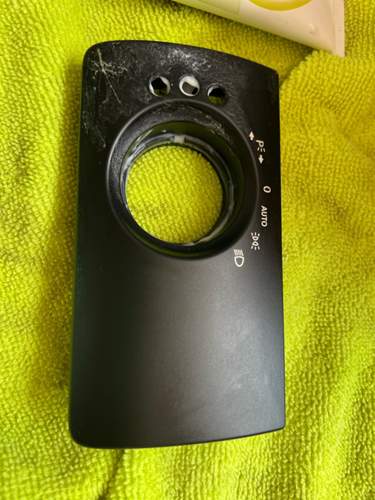

Bei hartnäckigen ruhig einwirken lassen sieht aus wie neu muss es halt zur Seite abziehen das Ergebnis sieht top aus super tip
Falls jemand noch einen braucht bei mir was es nicht die Ursache des Lichtschalter … hab ihn trotzdem mal gereinigt mit handcreme

wollten auch den Lichtschalter mal reinigen und deshalb ihm mal rausnehmen. Haben die Schraube seitlich abgeschraubt aber der Schalter will nicht rauskommen. Hat jemand zufällig eine Anleitung oder ein Tipp wie man es rausbekommt?
Danke im voraus.
Zusätzlich von hinten drücken, dann kommt er raus. Es gibt für diesen Schalter aber eine neue Blende bei ebay für ca. 15€. Hab die bei mir eingebaut und sieht top aus.
War da nicht eine Schraube von innen ? Bin mir nicht mehr ganz sicher. Meine die Blende vom Cockpit abnehmen Fahrerseite links
Die Abdeckung links entfernen, dann ist da eine Torx Schraube
