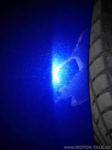

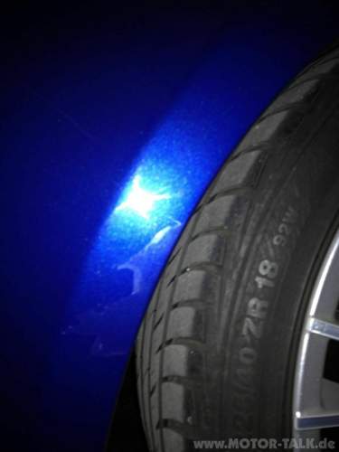

bei meinem BMW E91 330dA Touring LeMansBlau splittert am rechten Radlauf der hinteren Stoßstange der Klarlack ab. --> Siehe Bilder anbei.
Ich habe bei der Suche nach Informationen darüber bereits erschreckend festgestellt, dass dieses Problem gar nicht so selten auftritt. "Zum Glück" tritt es in meinem Fall nicht an einer prekäreren Stelle, wie etwa der Motorhaube, auf. Dass sich BMW mittlerweile solchen "Qualitäten" nähert, hätte ich nicht gedacht.
In den meisten Threads wird von einer Neulackierung oder dem Tausch der Heck-Stoßstange gesprochen.
Gibt es evtl. noch andere Möglichkeiten das Problem nur an der betreffenden Stelle anzugehen?
Bisher tritt es nur an dieser verhältnismäßig kleinen Stelle auf. Was auch hoffentlich so bleibt!
Danke vorab! 😁
VG

naja, der Klarlack ist ab d.h. du wirst um eine Neulackierung bzw. Smartrepair nicht herumkommen.
Erkundige dich mal beim 🙂 ob das noch auf Garantie/Kulanz geht.
Bei meinem sah es an der Frontstoßstange genauso aus, ging damals voll auf Kulanz. Da war er ca. 3 Jahre/70tkm.
Vielleicht hats mitm Steinschlag klein angefangen.
Smartdusche drauf, ist nix großes.

Hi, er hat 130.000 runter, EZ 07/2007 - auf Kulanz brauche ich da wohl nicht mehr hoffen, oder? 🙂

Ich denke auch, dass dem ein Steinschlag vorausging.
Dann werd ich's mal bei einem Laden versuchen, der Smart-Repair anbietet.

JetRepair Düsseldorf haben 150€ ausgerufen.
Ich hab's in einer freien Werkstatt lackieren lassen. 50€ - TipTop.
Mit bloßem KLarlack war's allerdings nicht getan.
wieso nicht?! Klarlack loeste sich und darunter war der ganz normale Farblack. Wieso reicht da nicht einfach Klarlack? Hat das technische Hintergruende?
Ja. Bevor lackiert werden kann muss geschliffen werden. Einfach Klarlack nachsprühen funktioniert nicht.

Hast Du mal die Lackdicke gemessen, evtl. wurde ja nachlackiert?? Wäre ja bei einer Stoßstange nicht ganz weit hergeholt!
