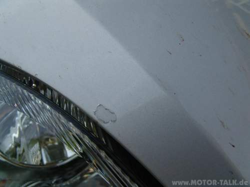

ich habe heute Nachmittag unserem C-Max eine Handwäsche gegönnt. Beim Abledern dachte ich, ich sehe nicht recht, an der hinteren Tür auf der Beifahrerseite löst sich doch tatsächlich der Klarlack. Zuerst dachte ich wird wohl ein anderer mal wieder seine Tür gegen unser Auto gehauen und die Flucht ergriffen haben (man kennt's ja heut zu Tage leider nicht mehr anders 🙁). Aber bei genaueren Hinsehen konnte ich keine Delle o. Ä. erkennen, auch ansonsten sieht es aus, als würde sich der Lack tatsächlich von alleine lösen.
Meine Frage ist nun, ist es normal, sprich, kommt es häufiger vor, dass sich bei Ford-Modellen der Klarlack löst, in der Suche konnte bis auf einen diffusen Fall nichts dementsprechendes finden. Des Weiteren wollte ich noch wissen, was man am besten dagegen unternehmen kann. Lackstift, Lackgarantie, etc?
Ich habe ja schon damit gerechnet, dass ich eines Tages an der Tür oder Motorhaube Rost finden werde, aber nicht, dass sich im jungen Alter von etwas über drei Jahren der Lack in seine Bestandteile auflöst.

Hallo Zusammen
Sicherlich hält Ford mit seiner Lackierqualität die rote Laterne im Vergleich zu allen anderen Herstellern.
Aber die Abblätternde Klarlackschicht kann weitere Ursachen haben.
1. Hochdruckreiniger
Wenn man hier mit zu geringem Abstand zu lange auf eine Stelle hält um z.B. einen Teerfleck zu lösen, dann kann sich auch die Lackschicht anlösen und mit der übernächsten Wasche abblättern.
2. Nachlackierung
Um die Konturen bei einer Nachlackierung zu verwischen wird mit der Spritzpistole der Lackstrahl rübergeschwenkt auf nicht angeraute Flächen. Hier haftet der Lack nicht richtig.
Jetzt sagt ihr warscheinlich das euer Auto nicht nachlackiert wurde weil er ja neu war. Nur werden auch gerne Neuwagen beim Transport und dem Be-und Entladen gerne mal angekratzt und dann lackiert oder läst der Händler die Tür nachlackieren.
Last doch kurz bei einem unabhängigem Sachverständigen die Lackdicke messen. Dauert nur 2 min. und ihr wisst Bescheid.
Gruss
Uwe

Leider hat das mit dem Bild nicht geklappt. Egal wie ich es anstelle, der Lack spiegelt so sehr auf den Bildern, das man nichts auf dem Bild erkennen kann. Auf jeden Fall hat die Stelle an der der Klarlack fehlt einen Durchmesser von etwa 2-3 mm mit ein paar Risse die sich spinnennetzartig verbreiten, so das man auf einen Gesamtdurchmesser von gut einen Millimeter kommt. Hoffe dir geholfen zu haben.
Jedenfalls werde ich versuchen die Tage, mal beim 🙂 vorbeizuschauen, da ich mich sowieso über den Stand einer anderen Kulanzfrage an Ford erkundigen wollte, wobei ich mir bei dieser keine großen Hoffnungen mache.
Simon

Gestern hat mich das Ford - Kundezentrum aus Köln angerufen, um mir mitzuteilen, das meinem Kulanzantrag bezüglich dem abblätterndem Klarlack an der Frontschürze stattgegeben wird, Kostenübernahme zu 100%, ohne Annerkennung einer Rechtspflicht ... bla ... bla ...bla

meiner war 3 fachlackiert und wurde nach messung der Lackstärken (Bis 190 mü)
vom Händler abgeschliffen und neu lackiert.

Nachdem ich gestern mit meinem FoFo (FunX 07/2007 in marine blau) aus der Waschstraße gekommen bin, habe ich mit erschrecken feststellen müssen, dass an der Frontstoßstange sich der Klarlack auf etwa 2*2cm ablöst.
War heute direkt beim (un)freundlichen.
Nachdem ich 40 Minuten warten musste (eine Frechheit, mir wurde gesagt ich solle um 11 Uhr da erscheinen) hat der Meister einmal drauf geschaut und nur gemeint "das ist ein Steinschlag, da kann sich dann Feuchtigkeit sammeln und den Klarlack ablösen, geht nicht auf Garantie".
