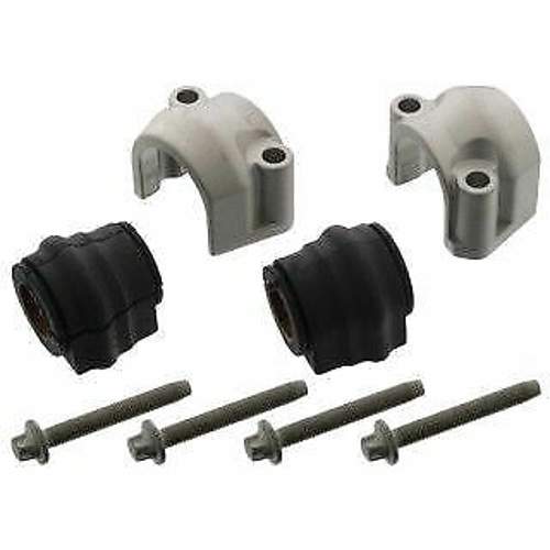

Stabilisator/Drehstab könnte man noch prüfen! Da sind beim 211er die Buchsen gern mal durch.
@SuperdadV8 schrieb am 7. März 2020 um 17:41:04 Uhr:
Meinst du die Dinger ?
Buchen
Ja genau! War bei meinem 212er auch so. Da können die Buchsen leider nicht separat getauscht werden. Dafür ist es beim 211er eine größere OP. Ich besitze beide Baureihen. Eine ausgelutschte Buchse kann gut klappern.
Ich würde aber zu allererst, und Du hast diesbezüglich nichts davon geschrieben sie getauscht zu haben, die Koppelstangen prüfen. Die sitzen direkt am Stabi und sind zu 99 Prozent für ein Klappern verantwortlich. Die Kugellager schlagen gern aus mit der Zeit!

Warum sind die Buchsen das Separat erhältlich wenn sie nicht getauscht werden können ?😕
Das sind keine originalen Mercedesbuchsen sondern aus dem Zubehörmarkt. Seitens Mercedes ist nur der Komplettausch des Stabilisators geplant und dafür muß entweder die Achse runter oder der Motor hoch.
Bei meinem 6-Zylinder Benziner konnte man das gut von oben sehen.
Ich habe da auch noch ein paar von liegen. Waren für meine verflossene E-Klasse.
Ah Sorry du meintest den 212er !!!
Gibt es irgendwie ne Anleitung zum auswechseln der Stabi Gummis bei W211 ?
Beim 211er das gleiche. Nur der komplette Stabilisator. Ich hatte einen 211er.
