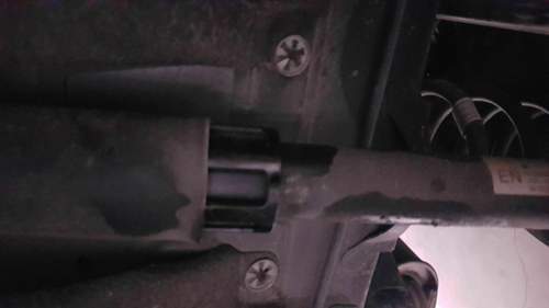

Ein Auto mit defektem Stoßdämpfer,wo man das Rad ohne Gegendruck nach oben drücken kann ist NICHT Verkehrstüchtig!
DAS hat dein alter Wagen sicherlich nicht gehabt!
Was denkst du,wie der Wagen bei einer Lastvollbremsung reagiert?
Bei einer solchen Aktion,würde ich sofort die Werkstatt wechseln.
Gestern beim Räderwechsel auf Winter, rechts hinten folgendes entdeckt, eventuell auch defekt? Öl leicht verschmiert, bisher aber keine Geräusche bemerkbar...
20191029
