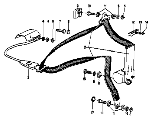

Das Tickern kommt nicht von der Verkleidung! Es ist reproduzierbar, wenn man angeschnallt im Auto sitz und am Gurt ruckartig kurz mehrfach zieht! Das Tickern kommt von der Gurtbefestigung an der B-Säule, es ist dort zu viel Spiel vorhanden!
OK macht Sinn. Denke deshalb auch ab jetzt die stärkeren Federn, die genau dieses Spiel stark einschränken. Naja wie auch immer, ab Freitag weiß ich mehr.
Bei BMW gab es übrigens auch mal das Problem! Damals wurde der Bolzen mit den Wellenscheiben als Übeltäter ausgemacht! Anbei mal einige Bilder vom Gurtaufbau und vom Übeltäter!
Bei der A-Klasse tritt das Geräusch an der gleichen Stelle auf!
Gurt:
Gurt
Schraube2
Schraube

ich hatte das klappern, genaugenommen war es ein klicken aus dem gurtkasten auch. alles wurde getauscht, klickte weiter. jetzt wurde der fehler endlich gefunden und abgestellt: es ist der haken (oder soll man sagen: die kleine nase) der gurthöhenverstellung, der in den vier stellungen einrastet und seltsamerweise aus zwei kleinen metallplättchen besteht, diese plättchen klappern seitlich hin und her und erzeugen so das nervige klicken.
offiziell weiß man das bei mercedes scheinbar nicht, mein mechaniker hat das problem aber gelöst, indem er die zwei metallplättchen etwas gefettet hat. Und höre, das geräusch ist weg.
