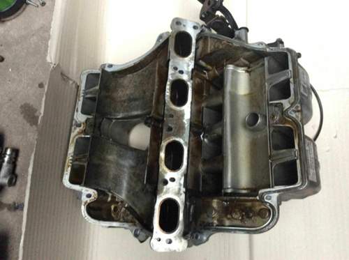

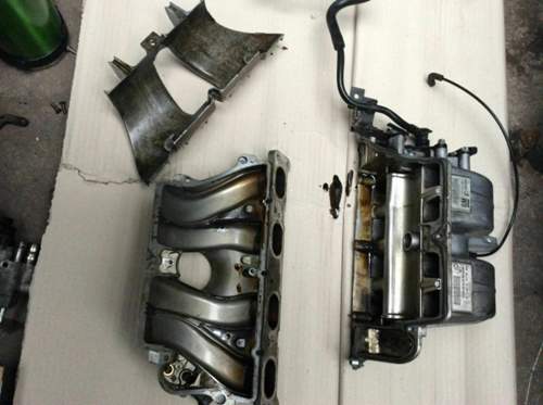

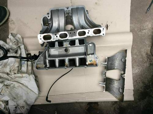

So dann möchte ich mal eine aktuellen Status abgeben.
Ich habe am Sonntag mit einem Kollegen nach Michis Anleitung (Seite 3) die Ansaugbrücke ausgebaut, gereinigt, abgedichtet und wieder montiert.
nach der Montage der beiden Ansaughälften habe ich noch die AGR-Kanäle ausgebaut und gereinigt, diese saßen auch zu.
So alles komplettiert, Motor gestartet und siehe da. Er klingt tatsächlich wie ein richtiges Auto, nochmals vielen Dank für die Super Anleitung.

Ach ja den Aus-/ Einbau der Ansaugbrücke und der AGR-Kanäle ging problemlos von oben.
Hier noch ein paar Bilder von der Ansaugbrücke/ AGR-Kanäle ....
Glück auf aus Bochum
Daniel
