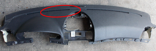

Kannst du denn genauer lokalisieren aus welcher Ecke? Weil das Armaturenbrett ist eigentlich vollgestopft mit einer Art Watte damit eben eigentlich nichts rattert. Kannst du mal ein Video machen und dabei das Handy hin und herbewegen um sich das mal besser vorstellen zu können?
Das mit dem Video wird schwierig. Es klappert nicht ununterbrochen sondern nur sporadisch je nach Fahrbahnuntergrund und zusätzlich vermutlich auch temperaturabhängig. Außerdem habe ich während der Fahrt die Hände gerne am Lenkrad und nicht am Handy.
Also gefühlt kommt es so aus dem Bereich wie auf dem Foto markiert. Kann mich aber auch täuschen. Es klinkt nach einem Kabel oder ein Stecker an einem Kabel, der bei Fahrbahnunebenheiten dann dort irgendwo gegenklopft.
Es ist auch nicht laut, sondern einfach nur nervig.

Ist halt die Frage, welche Kabel laufen da direkt unter dem Armaturenbrett in dem Bereich lang den ich auf dem Bild markiert hatte und wie kommt man da idealerweise dran:
- Kabel zur PTS-Anzeige?
- Kabel zum Center-Lautsprecher?
- Kabel vom Klimabedienteil?
- Kabel hinter dem KI?
- andere Kabel?
Selbst wenn ich das Klimabedienteil rausnehme, sind ja vermutlich noch die Luftschächte im Weg und kein Durchkommen in den Bereich in richtig Windschutzscheibe, oder?
Ich muss heute Abend mal im WIS gucken, wie man beim Mopf die PTS-Leiste ausbaut. Irgendwie muss man doch da ran kommen und auch an das Kabel was dorthin führt.

Da siehst Du tief in den Lueftungskanal, aber nach vorne siehst Du gar nichts, ausser dem Luftkanal fuer die vorderen Ausstroemer. Auch nicht bis zum Display des PTS. So hatte ich das in Erinnerung.
