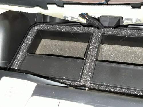

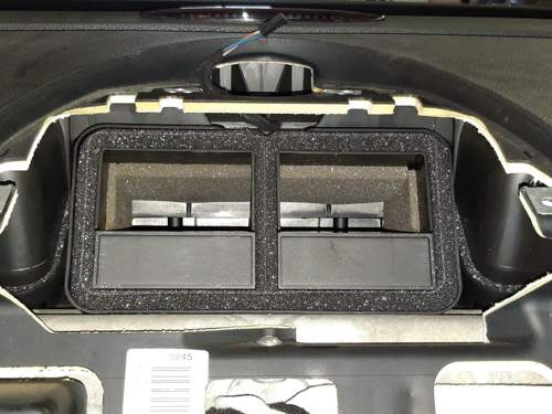

Da ist allerdings überhaupt kein Durchkommen nach vorne. Wie von @Papibenz vermutet, sind da die Luftkanäle im Weg und versperren die Sicht in alle Richtungen.

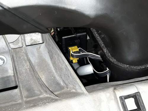

Dann hatte ich das KI eben noch draußen. Da sieht man nur ein Paar Kabel an einem der Stellmotore. Hab mal vorsichtig dran gezupft und vorsoglich einen Kabelbinder um die Kabel drum gemacht. Keine Ahnung ob das was gebracht hat.

Stellmotor hinter KI
Luftkanäle 1
Luftkanäle 2
