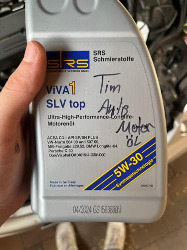

Hast Du drauf geachtet, dass das Öl von MB freigegeben ist? Was ist das für eine Marke?
Ich habe von einer Werkstatt das Öl bekommen. Und die meinten zu mir, dass es freigeben ist.
Whatsapp-image-2025-05-10-at-22-44
@svburke ist das denn schlimm wenn ich das so lasse und damit weiter rumfahre ?
Was können die folgen sein ?
Laut Bild ist es das falsche Öl. Du brauchst ein Öl mit der Freigabe 229.5 oder 229.3.
Dein Öl hat laut Bild die Freigabe 229.52.
229.52 und 229.5 sind trotz der ähnlichen Bezeichnung nicht kompatibel!
@ppaul98 danke für die Info ich wollte die nächsten Wochen mit einem Kollegen eh ein Service durchführen. Ich werde dann auf die freigaben achten. Ich habe auch noch mal in das Serviceheft geguckt und dort sind die freigaben. 229.1, 229.3 oder 229.5 ausgelistet.
