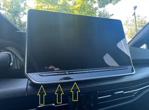

Hi Leute,
habe meinen 8er FL vor 5 Wochen abgeholt.
Bei mir knarzt es momentan nur unter dem 12.9 Display, vor allem wenn Klima an ist und kalte Luft aus den unteren Duesen kommt. 😒
Es knarzt nur auf der linken Seite (siehe Foto).
Wenn ich mit dem Finger dagegendruecke knarzt es nicht mehr.
Hat vielleicht jemand einen Tipp ?
