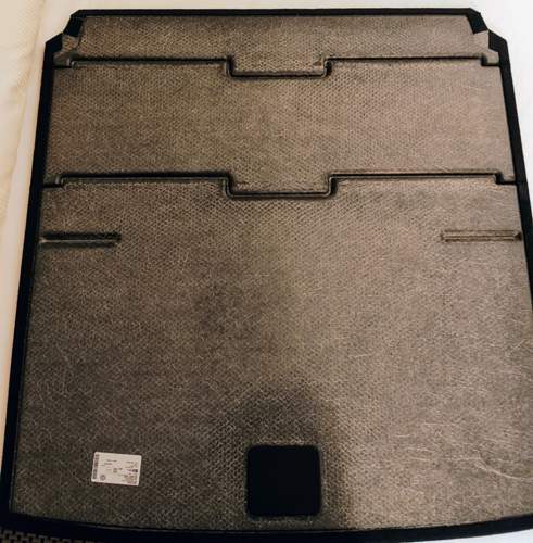

Ich habe jetzt nicht den kompletten Thread gelesen, nur Auszüge. Aber danke an alle, die zum Problem Klappern in Variant Kofferraum geschrieben haben.
Ich habe mein Klappern nun identifiziert und behoben. Nein, es waren weder die Rücksitzlehnenverriegelung noch das Rollo oder gar die Durchlade... Es war die dreigeteilte Kofferraumbodenabdeckung. Die mittleren Berührungspunkte des Teils ("Scharnierauflagen"😉 haben tierische Geräusche verursacht. Ich habe die markierten Stellen einfach großzügig mit Textilklebeband versehen und nun ist Ruhe.
Unterseite
Einer der Kontaktpunkte hat geklappert.
Update: Okay, das war es noch nicht. Ko*z.
Ich habe nun sämtliche Auflagen des Zwischenbodens (also dort, wo er auf den Plastikgegenstücken des Kofferraumbodens aufliegt) testweise mit Filzklebern augestattet. Test erfolgt aber erst morgen.
